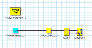

我正在通过在 PurePath Studio 中配置测试设计来评估 AIC3254 及其 EVM-K 和 USB-MODEVM 主板。
我附录了我当前的 PurePath Studio 设计、该设计使用 AIC3254 的音调发生器之一来生成 2kHz 正弦波、它在进入耳机输出之前通过分离器传递。  下面是该布局的屏幕截图:
在将所有跳线和开关保留为出厂配置的情况下、我在 HPL (TP11) 和 HPR (TP12) 上测量了正弦波、看起来正确。
但是、出厂配置中 LDO_SELECT 信号 (SW2) 设置为低电平 (0);如果我将开关更改为高电平 (1)、然后将 USB-MODEVM 连接到我的 PC 并尝试下载配置、则会收到一个错误消息“应用程序下载失败“。  错误:无法连接到硬件“。
根据 SW2/LDO_SELECT 的理解、如果为低电平、则 AVDD 和 DVDD 应提供给 AIC3254;如果为高电平、AIC3254 会生成 AVDD 和 DVDD。  我尝试通过关闭相应的 DIP 开关来禁用 USB-MODEVM 上的 1.8V 输出、但 PurePath 仍然无法连接。
我怀疑 PurePath 生成的配置命令不能为 LDO 供电、如果我查看 SystemSettingsCode、EVM-K 部分没有介绍有关为 AVDD LDO 上电的任何内容、而是在 EVM-U 部分中介绍的:

    我们在 EVM 用户指南中看到、当开关为高电平时、AVDD 和 DVDD 与电路板上的 1.8V 电源断开连接、并且 LDO_SELECT 被拉至高电平。 当 LDO_SELECT 拉至高电平时、将启用 D-LDO、但需要使用第 1 页中的寄存器 2 激活 A-LDO。
    可以看到 AVDD LDO 通过寄存器激活、而 DVDD LDO 通过引脚激活(因此通过 EVM 上的开关激活)。 我认为 EVM-K 配置仍应包含启用 AVDD LDO 的寄存器 — 您应该将寄存器 0x02 更改为 0x01 或 0xa1、以便 LDO 输出的标称值为 1.77V、而不是 1.72V。 如果更改该寄存器没有任何帮助,那么我们应该仔细检查您已安装在电路板上的跳线 — 您的计算机无法识别设备,让我觉得某些设备未完全通电。 但是、应为 IOVDD 供电、因为它是 LDO_SELECT 引脚的输入以及 PPS 通信所需的 I2C 通信电源。 也许它还需要 DVDD 或 AVDD 来验证连接。 我想知道您是否可以使用不同的软件来加载 LDO AVDD 激活代码(例如 AIC3254 CS 软件或 PurePath Console 的 I2C 监控页面)、然后查看是否可以加载 PPS 配置。

    有趣的是、如果 LDO_SEL 较高并且下载失败、并且我打开 I2C 存储器工具并在 USB-MODEVM 上重新插拔 USB、我可以在存储器工具中与器件通信并从 PurePath 下载配置。  可能是一个怪癖与驱动器或某种东西;无论情况下,我可以解决它,现在我们已经找到了一个解决方案。  非常感谢您的支持 Mir!
