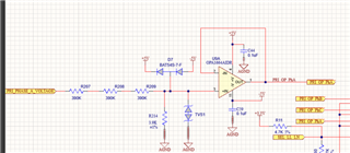

我们将 OPA1664 作为 ADC 模拟前端采用+5V 和–5V 双电源。
在我们的应用中、–5V 电源的斜升速度应早于+5V 电源。
由于这个 不同的时间电源斜升至  OPA1664 和 ADC 输入、是否存在任何问题?
如果由于两个电源不同时升高而导致任何问题、我们是否需要为 OPA1664 添加任何保护?
请参阅 AFE 原理图的下图。
    OPA1664 是一种模拟设计、没有电源序列要求。 因此、两个电源之间的延时时间或电源序列并不重要(理想情况下,Vcc 应首先开启或与 Vee 同时开启。) 我不能说 ADC、请发布器件型号并向 ADC 支持团队提出问题。
    关于双向 TVS 保护、我会将 TVS 放置在交流输入前端端子处。 TVS 将抑制分压器之前可能的高能瞬态。  请为高电压输入应用的 TVS 评级。 Vin+输入前面的 TVS 可能没有太大作用、因为最低钳位电压(在 TVS 中)在大约 9.2V 或 10V 时不会生效。
    如果您有其他问题、请告诉我。
