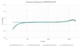

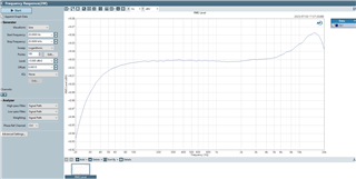

使用音频显示功能测量频率响应时、CH1 和 CH3 在低频范围内显示下降约 0.1dBV。
(CH2 和 CH4 的 FR 是平坦的。)
您是否知道 CH1 和 CH3 在低频范围内下降约 0.1dBV 的原因?
请建议检查什么以使其平坦。

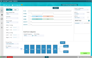

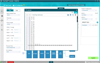

    我在启动 PPC3 时检查了 I2C 通信后、似乎截止频率设置为 3Hz。
    此设置是否不够?
    请介绍如何在 PPC3 上将 ch1 的截止频率设置为 4Hz 至 3Hz。
