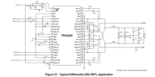

您好、
我们在 PBTL 模式下使用 TPM3255EVM。
应该 将 A->C 和 B->D 并行连接放置在预滤器 (PWMA/PWMC 和 PWMB/PWMD) 还是后滤器 (OUTA/OUTC)?
过去我们一直在做后置滤波器、但我认为这是不正确的。
谢谢你。
    您好:
    应将连接设置为预过滤。 我包括以下数据表中的典型 PBTL 配置。
    Sydney Northcutt
