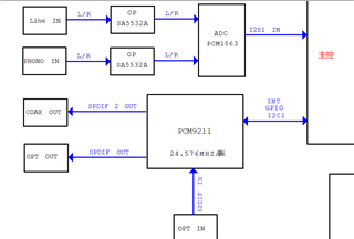

抱歉、PCM9211 是否可以配置为同时具有 1 个 SPDIF 输入通道和 2 个 SPDIF 输出通道?

    是、数据表中提到:
    MPO 端口中有两个 S/PDIF 输出; MPO0 和 MPO1 输出可以独立选择 。 MPO 引脚还能够输出 DIR 标志信息、中断标志、或重复为 RECOUT0 或 RECOUT1 路径选择的 S/PDIF 信号。
