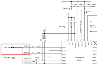

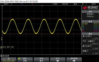

我的客户 Bosch 将 PCM6260 用于他们的项目。
它们将 CH1 CFG0 寄存器设置为 0x38、CH1_INTYP=麦克风输入、CH1_INSRC=模拟单端输入、CH1_DC=直流耦合输入、CH1_MIC_IN_RANGE=高摆幅模式。

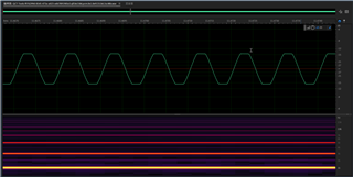

但是、当 按如下所示测试输入信号 Vb=1.23V 和直流偏置=1.69V 时、输出会显示削波、您能否检查它们是否使用了正确的寄存器配置?

    1.39V 共模不足以支持输出摆幅。 请参阅数据表中的表格

    抱歉、是的、1.679 伏。 我这边有个拼写错误。 我的观点仍然存在、我也注意到输入 1 没有与其连接的偏置、这是另一个问题。
    Jeff McPherson
    尊敬的 Jeff:
    并且我注意到输入 1 没有连接到它的偏压、这是另一个问题。
    客户表示他们使用音频调谐器将 MIC 模拟为单端输入信号、是否仍需要连接偏置?
    张晓伟
    尊敬的 Xiaowi:
    是的、无论输入类型如何、此器件都需要偏置。  有关共模电压要求的额外详细信息、请参阅数据表中的第 8.3.3 节。
