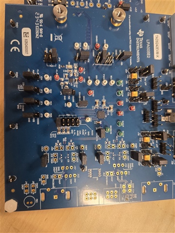

我目前正在评估 TAD5242EVM-K、并将外部 I2S 源连接到评估套件中包含的 AC-MB 电路板。
我的 MD0–MD5 配置如下:
  1. MD0  –接地短路(I2S 目标模式)
  2. MD1、MD2  –设置为  2'b10
    • AVDD = 3.3V
    • 字长= 24 位、线性相位
    • 启用抽取/内插
  3. MD3  –设置为 1'b0 (启用快速充电)
  4. MD4、MD5  –设置为 2'b00 (DAC 差分 LO–最高性能)
  5. MD6  –DOUT1 =连接到 GND 的跳线接头
但是、当我使用示波器探测输出信号时、我不会看到来自的任何信号  OUT1P  和  OUT1M  测试点 。 此外、  OUT2P  和  OUT2M  会产生相同的波形、从而在使用数学函数时在 0 处产生一条平坦的线。 此外、 TAD5242EVM-K 用户指南中的 MD0 配置设置与 TAD5242 数据表中的设置不同。
我还看  了 TAD5242EVM-K:只有一个通道有音频。 。 我一遍又一遍的检查,但我一直得到相同的结果
是否可能缺少配置步骤? 您是否能够共享适用于电路板的正确跳线接头设置、或确认此设置是否适用于您的终端?
提前感谢您的支持。

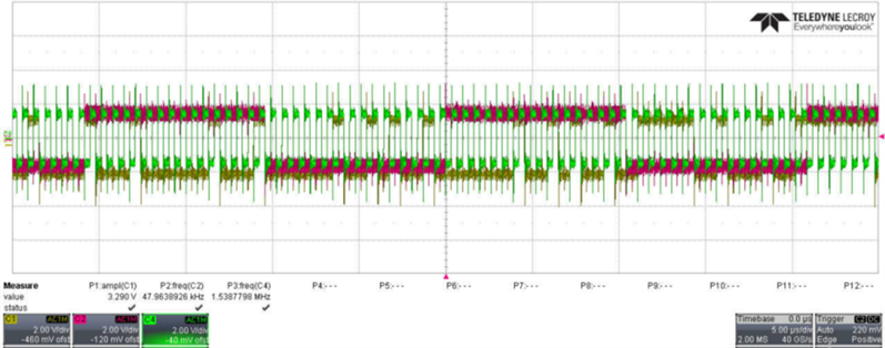

    尊敬的 Arash:
    附件是通过示波器捕获的 I²S μ s 波形。
    • 黄色信号 : SD
    • 红色信号 : LRCLK,以 48KHz 的采样率运行
    • 绿色信号 : BCLK,在 1.5MHz 下运行
    感谢您的帮助!

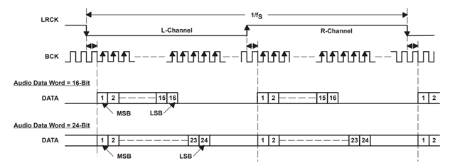

    对于 24 位、BCK 必须为  2.304E+06 、对于 32 位 BCK 必须为 3.072E+06 。
    I2S CLK 必须非常准确、并且输入的格式 (LJ、I2S 或 TDM) 必须与器件的设置相匹配(对于 I2S,边沿必须与下图匹配)
    我看不到 SDIN 的边缘(黄色). 你的 CLKS 真的很吵,特别是 LRCLK,但 帮助我 计数 16 周期的 bck,而不是 24 你打算。
    请使用此公式来确保您的设置正确。
    BCLK =通道数 *通道 深度 * Fs
    我关闭此帖子、因为问题似乎是设置的 I2S、根据上述指导、您应该能够解决这个问题。
