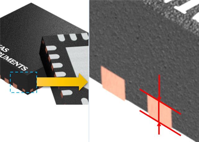

尊敬的 TI 封装工程师:
PCM1841QRGERQ1 为 VQFN (RGE)| 24。
然而、数据表上的封装尺寸图不包括侧电极的尺寸。
外部侧导线的电极高度和公差尺寸是多少?
例如:1mm±0.2mm
请参阅随附的说明图。
与 PCM1841QRGERQ1.pdf 电极尖端高度有关
谢谢你。
JUNJI、e2e.ti.com/.../Regarding-the-height-of-the-electrode-tip-of-PCM1841QRGERQ1.pdf
    尊敬的 Junji:
    这并不明显、但它是您分享的图片中的项目 C。 值为 0.08mm

    尊敬的 Jeff-San:
    为令人困惑的图示图像深表歉意。
    我们附上了一个新的横截面图。
    我知道侧面外露引线框表面的高度。
    图像中的红色箭头表示的高度(以 mm 为单位)是多少? 谢谢你。

    尊敬的 Junji:
    我仍然将其解释为封装图给出的原始 0.08mm。 如果您不相信、请强调差异。

    尊敬的 Jeff-San:
    您的答案“0.08mm"是“是共面值、对吧?
    我再添加一张说明性图像。
    我认为 0.08mm 比预期小。
    但如果正确、我将与客户分享。
    谢谢你。
    JUNJI,
    尊敬的 Junji-san:
    谢谢你。 我仍然理解尺寸为 0.08mm
    两条黑线覆盖了电极顶部与器件底部平面之间的距离、因此这应该是您要寻找的高度。
    Jeff McPherson
    尊敬的 Jeff-San:
    我明白了。 此请求刚刚解决。 谢谢你。
