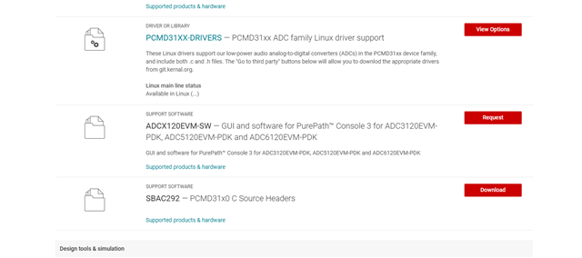

我们 计划将 PCM3140 连接到 STM32L45、能否提供 PCM3140 的源代码或库?
    你好、Malik、
    我们没有链接到任何特定微控制器的驱动程序(如您提到的 STM32)。
    我们确实有以下特定于器件的文件:
    1) 用于 PCMD3140 的 Linux 驱动程序。
    2) 用于器件控制的 C 源接头。
    这两个产品均链接到 TI.com 中的 PCMD3140 产品文件夹。
    谢谢。此致、
    Lakshmi Narasimhan
    嗨、Lakshmi。
    PCMD31XX-drivers 链接会打开 tlv320adcx140.c 驱动程序。 两个器件‑软件是否兼容?
    你好、Malik、
    是的、它们是软件兼容的。
