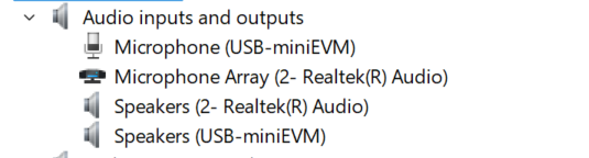

我收到 EVM 通信错误。 GUI 工具未检测到评估板。

    您的机器是 Win 10 还是 Win 11?
    EVM 是否显示在设备管理器中且没有错误?

    我正在 Windows 11 计算机上运行它。
    我可以在设备管理器列表上看到 EVM、没有错误。
    当 EVM 通过 USB 供电时、LED D1 和 D2 亮起(橙色)。

    我们有时在 Win11 上遇到这些 CodecControl GUI 问题。 我建议使用 CodecControl 软件通过在 GUI 中的“File"->"Command"->"Record"下“下记录“记录您“您所“所做“做的更改来编写脚本。 然后、您可以使用 PPC3“I2C 主器件“在 EVM 上运行 I2C 命令。 如果您还有其他问题、请告诉我。
