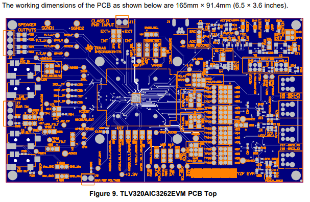

    您好、
    AIC3262 的常规 EVM 宽度小于 4 英寸:
    遗憾的是、对于 2 通道输入和 2 通道输出编解码器、这种 EVM 封装是尺寸最小的封装之一。 我建议使用 AIC3262 EVM 或 AIC3212 EVM、它们之间的主要区别是 3212 没有内置 miniDSP、因此无法为算法执行板载 DSP 算法算法算法算法算法算法算法算法算法调用和路由。 但是、如果您打算在未来的项目生产中使用这些芯片、芯片本身会更便宜、并且您仍然能够通过 I2C/SPI 配置所需的任何路由。
