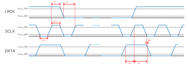

音频数据格式:I2S、左对齐、32 位长度、64Fs
以下是所附图中每个通道的说明。
Ch1:SCLK
Ch2:数据
CH3:LRCK
  1. 根据时序要求、假设 TLS 项指定从 LRCK 的上升/下降开始的 SCLK 上升时间。
    在下图中、这大约为 354.396ns?
  2. 在这种情况下、以与 LRCK 相同的时序上升的 SCLK 是否会根据 TLS 值的变化被识别为第一个位时钟?
  3. 在这种情况下、我们是否应该反转时钟来适应这种情况?
    在这种情况下、我担心我们不能遵守“津“条例。
    尽管下面的波形是使用示波器函数的伪反相 SCLK 波形、但与 8ns 的指定值相比、测量值约为 6.3838ns、这不符合法规要求。
    制造商是否建议反转时钟并调整数据时序以便可以观察 Tsu?

    下图关于 I2C 时序要求是否正确?
    Ryu。
    您好、Ryu、
    很抱歉耽误你的时间!
    在原始帖子中、我认为对数据表中的时序规格存在一些困惑。 TAS2574 提供了一个良好的图、我更改了下面的 TAS5815 参数。 它们只使用略有不同的命名约定。 这有什么用吗? 您的图大致正确、但 FSYNC(或 LRCK)是上升还是下降无关紧要。

    您好:
    没问题。
    1.没有,似乎你正在测量的周期的 SCLK。 我分享的时序图显示了应在何处测量 TLS。 它是 SCLK 和 LRCLK 之间的区别。
    2. SCLK 不应随 LRCLK 上升。 两个时钟上升之间存在最小时序差。
    3.鉴于前两个问题的答复,我认为这一问题可以忽略。
    Sydney Northcutt
