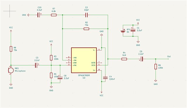

我将设计前置放大器 驻极体电容式麦克风 使用 OPA1678 的链接 。 我从 A 为电路供电 5V 实验室电源 。
放大后、我观察到:
  • a. 声音消沉 与麦克风分离、和
  • a. 高频噪声很小 叠加信号。
我已经创建了 我的电路的基本原理图 并希望获得以下方面的反馈:
  1. 建议电阻器/电容器值 驻极体胶囊的输入和增益级。
  2. PCB/布局/布线最佳实践 降低噪声和保持信号质量。

    [报价 userid=“665406" url="“ url="~“~/support/audio-group/audio/f/audio-forum/1552873/opa1678-high-frequency-noise-and-muffled-sound-from-electret-capsule-with-opa1678-preamp-at-5v-supply 建议电阻器/电容器值 用于驻极体胶囊的输入和增益级。
    我不确定您的麦克风能够驱动 100k Ω||100k Ω 而不会在输入端失真(您可能不必要地将输入加载到下游)。 请检查麦克风的偏置和输出规格。 C1 和 50k Ω 是 HPF 滤波器。 我不确定是否需要 C2(这也可以用作分压器,麦克风可能无法驱动 C2,输入可能失真)。
    22pF 应使用 NP0/C0G 类型、而不是 X7R 陶瓷电容器。

    OPA1678 在单个电源轨中采用最小 5Vdc 时无法正常运行、请参阅输入 Vcm 和 Vout 摆幅要求。
    如果您有其他问题、请告知我们。

    对不起,错误,R8 是 5.9k 和感谢帮助 — 这是非常有用的

    您能给我展示一下使用 OPA1678 的同相运算放大器电路(由 5V 或 12V 电源供电)吗?
    尊敬的 Mruts:
    您能否向我展示您使用 OPA1678 的同相运算放大器电路(由 5V 或 12V 电源供电)?
    这是我的看法。 OPA1678 是封装中的双路运算放大器、您可以使用其中一个来配置 6VDC 基准。

    这看起来令人难以置信、感谢您的帮助、对于要使用的电容器类型是否有任何注意事项?  抱歉、如果我占用了您的太多时间、这似乎是最好的 提问机会。
    尊敬的 Mruts:
    对于 1uF、100nF 等旁路电容器、您可以使用低 ESR MLCC 电容器、也可以使用低 ESR 聚合物电解电容器(Ta 类型)。
    在音频信号路径中、请使用 C0G/NP0 类型、其值通常<= 100nF;如果您无法获得所需的值、可以考虑将这些值并联或更改 CR 值 (HPF)、例如 OPA1678 的输入块。
    如果找不到所需的 C 值、您可以考虑低漏电铝电解电容器(双极型或非极型)
    请避免使用 X7R/X5R/Y5V 高电介质材料((II 类和 III 类陶瓷类型)。  也尝试避免在音频信号路径中使用 Ta 电容器。
