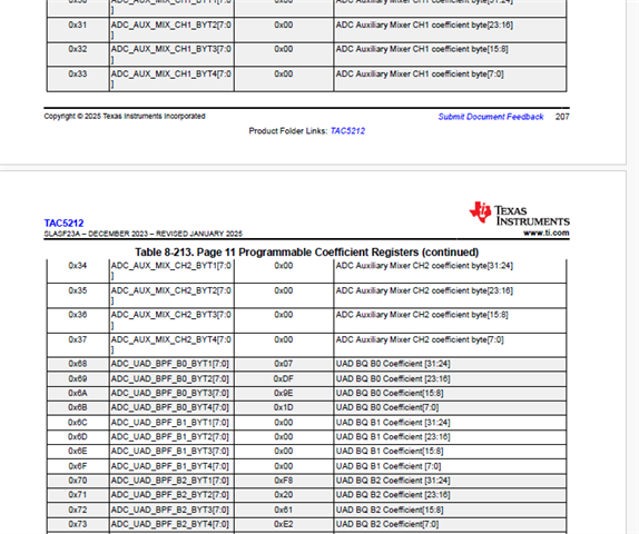

    我已经收到电路板。 设置器件有点困难。
    在其中一个示例中、第 11 页介绍了混音器。
    w a0 17 40 #不带自动检测功能的 SR 转换器
    W a0 18 40 #使用 PASI FS 作为主 FS
    W a0 2c d0 #启用 DAC、侧链和环回混频器
    W a0 00 11 #设置 PAGE 0x11
    w a0 0c 00 40 00 #将主通道 1 路由至 LDAC2 混频器、满标度
    w a0 14 40 00 00 #将主通道 2 路由至 RDAC2 混频器、满量程
    w a0 4c 00 40 00 #将 AUX 通道 1 路由至 LDAC2 混频器、满标度
    w a0 54 40 00 00 #将 AUX Ch2 路由至 RDAC2 混频器、满量程
    w a0 5e 40 00 # ADC 环回通道 1 至 SC_LDAC2 混频器与 LDAC2 混合、满量程
    W a0 64 40 00 # ADC 环回通道 2 至 SC_RDAC2 混频器与 RDAC2 满量程混合
    是否有更多关于混音器如何工作的详细文档? 数据表提供的信息非常稀疏。 此外、示例代码引用了数据表中似乎不存在的寄存器 0x4C、0x54、0x5e 和 0x64。
    您好 Stefan、
    通常、您可以在产品页面中找到应用手册。 我找到了 2 个有关 TAx5x1x 的应用手册、 对于  混频器/多路复用器、您可以更好地参考它们:
    SLAAED3A–2023 年 10 月–2024 年 5 月修订  :  TAx5x1x 器件的模拟输入配置、混合和多路复用
    SLAAER9–2025 年 5 月  TAC5x1x 和 TAC5x1x-Q1 数字通道混频器 — 配置和应用
    我相信第 11 页是一个拼写错误,我很快检查了页面 ,在我看来应该是 第 17 页,例如第 17 页 的 0x4C 是 ASI DIN 混音器,似乎与“将 AUX 通道 1 路由到 DAC2 混音器“的注释相匹配。  我会让团队知道 这件事、 以便他们能够在需要时进行纠正。
    如果您使用的是 GUI、则可以在 GUI 中设置混频器、然后读取其设置的寄存器(以查看正在更改或影响哪些寄存器/页)。
    Arash
    谢谢你。 这很有帮助。 让它使用环回模式工作。
    关于上述代码片段:0x11 = 17d、因此页面是正确的。 我的坏...
