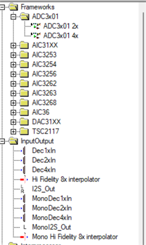

我正在使用 PurePath Studio 在 TLV320ADC3101 上设计 DSP 流水线、但我对框架和抽取输入之间的关系非常困惑、帮助页面上显示“任何处理流程的第一个组成部分都是框架。   之后、用户可以确定其设计中需要内插和/或抽取滤波器。  “、对于 TLV320ADC3101  、有两个选项 ADC3x01 4x 和 ADC3x01 2x、“相应的“输入源为 Dec4xIn 和 Dec2xIn、在 Pure Path 中、还有一个可用选项: Dec1xIn。
我想知道我是否必须选择“匹配的“框架和抽取的输入源、sya 4x 到 4x、或者我可以使用另一个类似 4x 的框架和 2x 的输入源、这 Dec1xIn 有什么作用? 我也可以使用它吗?
请提供任何意见。
禹城
    您好、Yuzu
    抽取量取决于所需的采样率、这与内部时钟以及 Δ — Σ 转换器的工作原理有关。 如果右键点击该框架、则可以访问相应的帮助文件、并指定应使用哪些采样率和抽取量:
    4 倍抽取应用于其中包含 4 倍抽取的框架。 所以、是的、它们应该匹配。 1x 是其他框架、因此这是 1x 抽取的来源、出现在输入/输出列表中。 该软件不是很智能,所以它不会删除所有选项,不会像预期的那样使用您的硬件。
