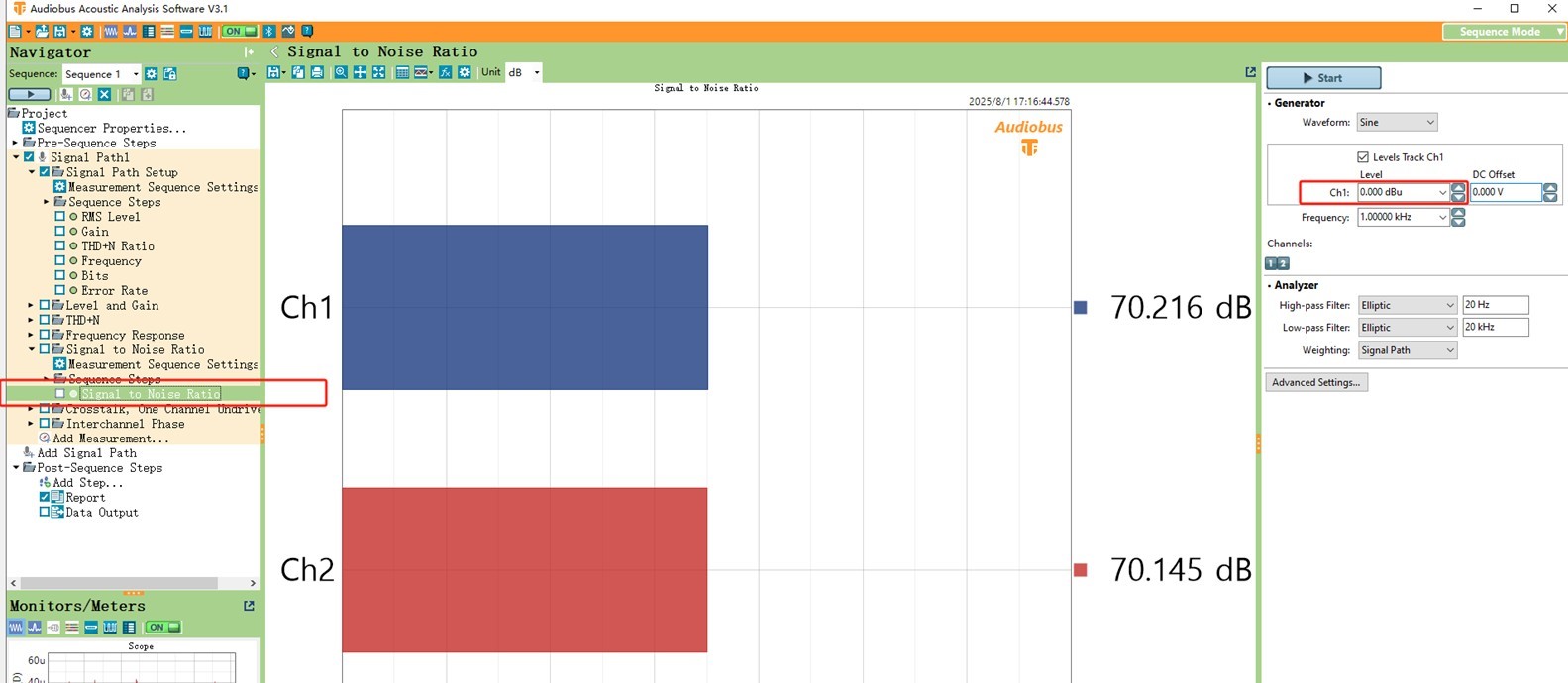

我的客户正在测试 PCM1863、输入信号来自 XLR 连接器。
当它们使用 0dBu 电平输入信号、并且仅 SNR 电平为 70dB 时、性能低于数据表。

    电路设计是按照24dbu的信号输入来设计、就是输入24dbu的信号进过运放后送给PDM1863的信号是4.2Vrms、满量程电压。μ s
    我们的指标要求是在输入0dbu的时候、pcm1863输出是 Ω 24dbfs来测试信噪比和THD参数、要满足以下要求 Ω

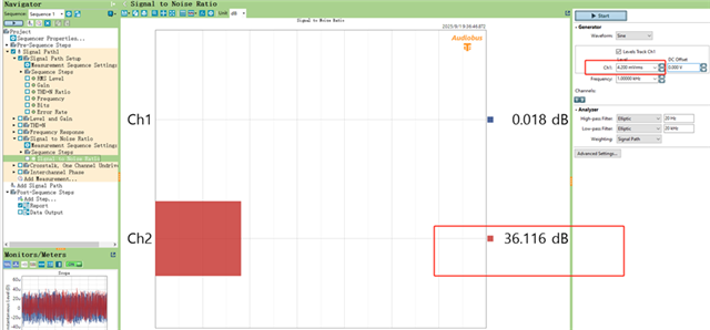

    由于涉及前置放大器电路、我建议首先断开前置放大器电路、并使用数据表所述的 4.2mV 输入信号验证 ADC SNR 隔离。 SNR 测量值将等于 SNR+N THD @–60dBFS (4.2mVrms)+ 60dB。
    Jeff McPherson
    我们测试了是在36.116这样 μ s
    理论上最高能到50db、差异还是比较大。μ s

    Jie、
    测量值显示 36dB、但需要添加 60dB 才能处理–60dB 输入信号。 因此 ADC 的 SNR ~96dB。

    1、音频信号发生器的信号不进过运放、输入4.2mv的信号测试出来的信噪比是36db左右、
    2、音频信号发生器的信号进过运放、输入4.2mv的信号测试出来的信噪比是33.7db左右、
