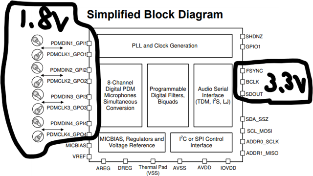

我收到了一个有关 PCMD3180 外设电源的问题。
IC 是否可以在 1.8V 下驱动 PDM 输入和在 3.3V 下驱动 I2S?
我查看了电源文档、但不确定哪个电源用于哪个 IO。 您能否确认?
Luke
    您好 Luke、

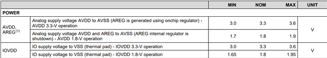

    PDM 输入与 AVDD 相关、而不是与其他数字引脚一样与 IOVDD 相关。 请参阅数据表的第 7 页。
    因此、如果 AVDD 为 1.8V、那么您的需求是可以实现的。
