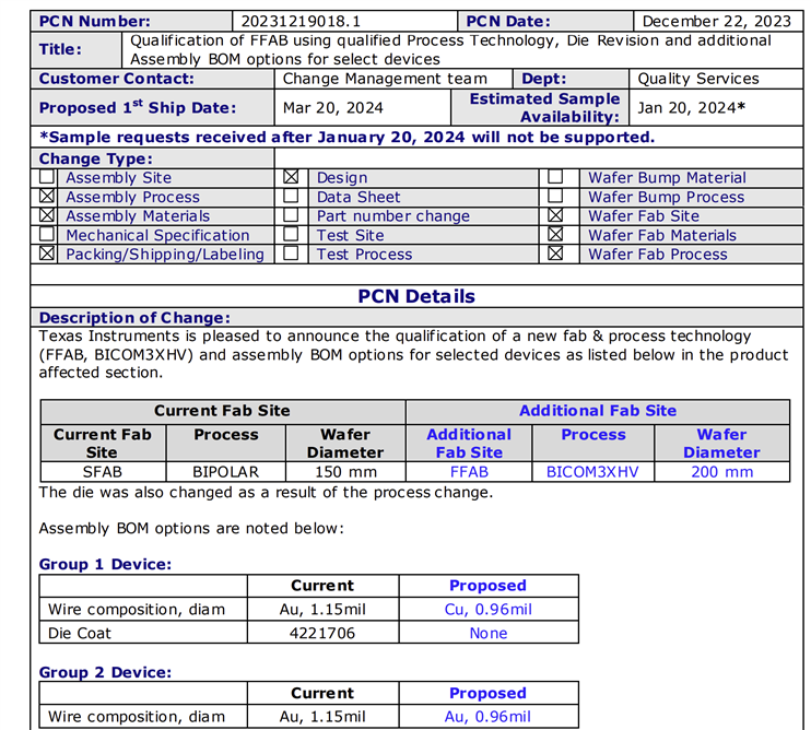

尊敬的技术支持团队:
我们收到了客户关于 OPA2134 静态电流的咨询。
客户已指出测量值与数据表中所述值之间存在差异。
根据数据表、静态电流指定为典型值。 4mA 和最大值 每个放大器的 5mA。 然而、基于对五个器件进行的测量、客户观察到:
  • v+:约为 1.75mA
  • v-:约为 2.00mA
我们已经确认这些器件是在 FFAB 工厂制造的。
您能否告知其他客户是否报告过类似的查询?

    您好:
    该器件更改了晶圆厂并进行了设计更改。 预计电流会更低。 通常、新器件的设计符合旧规格或性能优于旧器件。 目前、旧车型和新车型都在市场上。 在旧库存耗尽之前、产品数据表规格保持不变。 如果新器件中的任何参数更差、则会更新数据表。
    产品变更通知
    希望这对您有所帮助。 如果我能提供进一步的帮助、请告诉我。

    尊敬的 Komatsuda:
    未针对 IQ 更新数据表、因为较低的 IQ 符合规格且优于旧器件。 目前、由于旧器件和新器件可在市场上购买、因此数据表目前具有更高的规格。 旧库存用完后、想法是更新数据表、使其反映新器件。

    您好 Komatsuda、
    旧版本的 OPA2134 每个放大器具有 4mA 的典型 IQ 值。
    新版本的 OPA2134 每个放大器具有 1.8mA 的典型 IQ 值。

    尊敬的 Komatsuda:
    旧版本不再生产。 旧版本仍在市场上的库存中。 很难准确说明数据表未来将在何时更新。 目前、由于两种器件都在市场库存中、因此产品数据表仍然是最坏情况规格。
