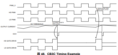

  • 关于上面附图中所示的输出电流、它是否表示电感器电流或器件输出通道的电流?
  • 了解复位不是自动恢复、需要外部触发器。
  • 客户需要具有以下规格的器件。 TPA3220 有任何合适的替代产品吗?

    尊敬的 Kyohei-San:
    让我与团队讨论这一个问题。 我认为我们的器件不能长时间保持最大输出、以避免损坏器件。  为什么客户希望稍后触发过流保护?

    该应用充当火警接收器、通常在低功耗状态下运行。 它不会触发传统警报、而是使用语音指引。 但是、如果系统在警报期间由于 OCP(过流保护)而立即关闭、则会导致火警系统出现问题。 因此、客户需要在发生关断之前有延迟。
    在此基础上、您能否确认以下问题?
    在前面显示的图中、输出电流是代表电感器电流还是器件输出通道的电流?
    客户需要具有以下规格的器件。 TPA3220 是否有合适的替代器件?

    尊敬的 Kyohei-San:
    但额外的延迟是足够长的时间、可能会损坏器件。 为了确保不会损坏器件、OC 关断速度非常快。 我不认为我们有一个器件会将 OC 关断延迟太长时间。  客户是否可以接受过电流警告?
