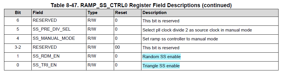

正在进行 TAS5828M EMI 调优的客户。
他们会收到有关展频设置的问题。
  1. TAS5828M 是否支持三角 SS 和随机 SS 同时工作?
2.在数据表展频示例中,它显示了三角频率和展频 范围 2 频率,这 2 个频率的关系是什么?
3.示例代码设置 0x6c = 0x03、根据表 8-4、它显示梯形频率为 24kHz、展频范围为 25%、这是数据表上具有注释的差异、您能帮助检查是否存在差异吗?

    1.我不确定这是以前测试过的。 我相信他们应该合作。 我可以在星期一上测试它并告诉您。
    2.展频范围是 d 类根据 fsw 输出的频率范围。 例如、 768kHz 时 10%的展频范围 fsw 的范围为 (768-((768 (.10)))/2) kHz 至  (768+((768 (.10))/2)。 三角频率是 d 类输出该范围的速度/频率。
    3.我认为 0x03 是一个拼写错误,应该是 0x05。
