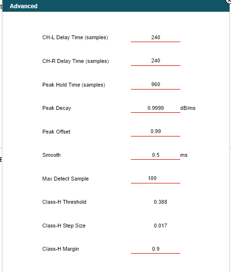

我目前正在 H 级设置中结合使用 TAS5828M 和 LM51231 进行配置。 现阶段、我将使用评估板来测试系统。 我观察到、即使没有输入信号、H 类输出引脚 (GPIO1) 也会生成非零占空比。 (在两个不同的评估板上测试)
这是预期行为吗? 我预计它会降至零。
施加测试信号时、占空比会按预期变化、但绝不会降至零。 LM51231 尚未连接。 我使用 PVDD 设置为 24V 的实验室电源为评估模块 (EVM) 供电。 通过示波器监控 PWM 输出(连接了图像)。 下面提供了我的 H 类配置设置以供参考。
提前感谢!
    您好:
    是的、我认为这是正确的行为。 在空闲时、器件将输出一个 PWM、该 PWM 后置滤波器等于升压/降压转换器 FB 电压。 这不会导致稳压器的输出发生变化。 此外、如果启用 H 类、则无论稳压器连接如何、放大器都将输出 PWM 信号。
