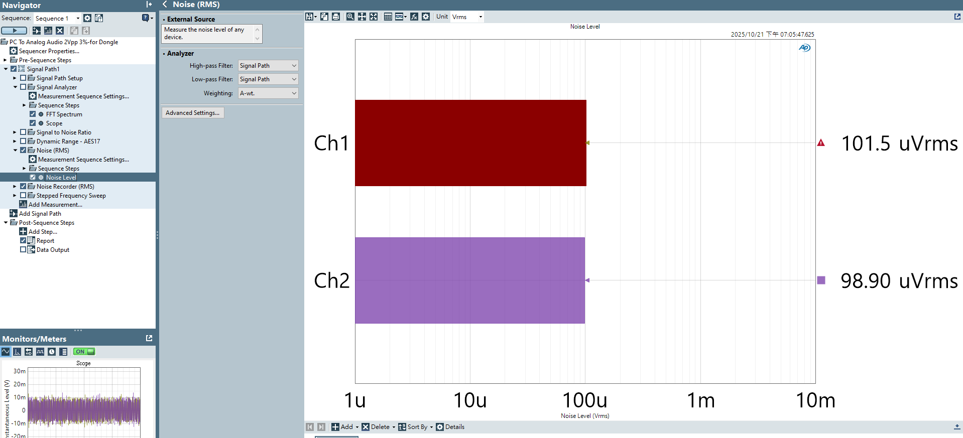

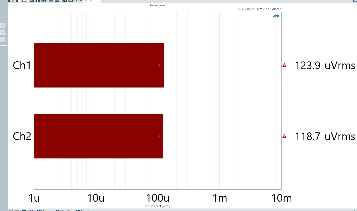

我的客户发现、在以 11.289Mhz 频率在 MCLK 下测试 TLV320AIC3105 时、他们会在 SPEAK 输出端口处听到嘈杂的声音。
在查看原理图和寄存器设置后、您能否提供一些注释? 谢谢!
TLV320AIC3105 寄存器设置 (MCLK 为 11.289Mhz ):TLV320AIC3105IRHBR MCLK_MCLK.xls 11.289MHz
TLV320AIC3105 原理图: TLV320AIC3105_schematics.jpg
MCLK 下的 TLV320AIC3105(具有 11.289Mhz 波形):
MCLK 下的 TLV320AIC3105(12.7Mhz 波形):
不带 MCLK 波形的 TLV320AIC3105:
