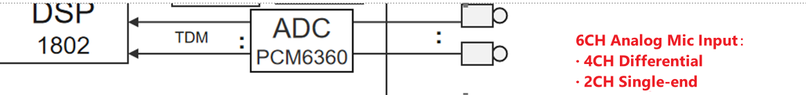

您好的团队、
您能否帮助提供以下设计的 PCM6360 初始配置? 4 通道差分输入模拟 MIC + 2 通道单端输入模拟 MIC、TDM 输出。
image.png我没有 PCM6360 的 PPC3 访问权限、因此请帮助生成示例 scrtipt、因为客户迫切需要调试电路板。
谢谢你
张晓伟
    尊敬的 Xiaowi:
    默认 ASI 格式为 32 位 TDM、默认输入格式为直流耦合差分麦克风。 因此、只有 Ch5 和 Ch6 更改为单端:
    W 90 50 30 #将通道 5 设置为单端麦克风输入
    W 90 55 30 #将通道 6 设置为单端麦克风输入
    默认情况下进行所有其他配置。 您可以在开始时添加软件复位 (w 90 01 01) 以确保这一点。
    Garret
    尊敬的 Xiaowi:
    一个额外配置、用于 在 TDM 总线上启用所有 6 个输出通道:
    W 90 74 fc
    Garret
