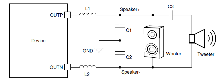

我们的客户计划在并联连接中配置 2 欧姆低音扬声器和交流耦合 4 欧姆高音扬声器、总阻抗不小于 2 欧姆、交叉频率为 3kHz。
在此配置中、他下面有一些问题。
1) 你能建议是否有任何钥匙要检查,或任何问题,如果这种配置?
2) 它是否有丢失直流/交流诊断检测的潜在风险,或任何要检查的钥匙?
    嗨、Imi
     看起来适合使用、通常可以看到并联低音扬声器和高音扬声器。
     诊断 如果所有扬声器都已连接/断开连接、则应该很容易找到。 仅低音扬声器断开连接、直流诊断应能够查明原因。
     但是、如果仅断开高音扬声器、直流诊断就找不到任何东西。 交流诊断能够找到测试结果存在一些差异、需要检查结果寄存器并进行计算。
    Hi Shadow、
    感谢您的反馈。 此配置很常见、由于交流 耦合、客户应关注高频扬声器直流诊断。
    由于这种配置对我们的客户来说是新的、您能告诉我们这种设计的要点吗?
    你(们)好
    在放大器侧无需专门更改、但仍遵循数据表原理图和寄存器设置。
