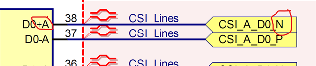

您好 TI 支持团队:
请查看随附的多路复用器原理图。
请仔细研究一下、我们非常感谢您的反馈。
是否可以将输入 Dx+用于电信号输入?
Dusan
    e2e.ti.com/.../BI7000_5F00_CSI_2D00_Multiplexer.pdf
    尊敬的 Dusan:
    原理图看起来没有问题:VCC 上存在电容器、电源电压处于器件规格范围内并且没有引脚悬空。
    要回答您有关 Dx+的问题;根据“建议运行条件“中的数据表、没有负信号输入会导致问题:I/O 的建议电压为 0V 至 3.6V。
    谢谢您、
    Arya
    尊敬的 Arya:
    很抱歉、我的问题 不够准确。 我的意思不是负电压、而是差分时钟和数据负信号。 我们将差分正信号连接到多路复用器的差分负输入端。 这会导致问题吗? (请参阅随附的图片)
    Dusan
    尊敬的 Dusan:
    感谢您的澄清。
    是的、您所做的在电气方面是可以接受的。 TS3DV642-Q1 是一款无源双向开关。 Dx+和Dx-引脚是对称路径、无论信号是正引脚还是负引脚、都会传递信号。
    结果很重要:差分信号的极性已反转。  现在从 x+引脚发出的信号是原始负信号。  只要交换接收端的连接以纠正极性、这就不是问题。
    谢谢您、
    Arya
