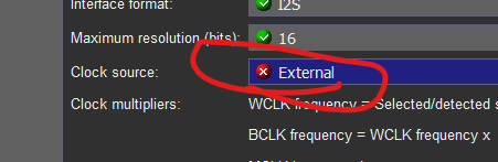

我的目标是将 CC8531 射频芯片用于音频、
如果射频处于从模式或主模式、则这是可以接受的
但我需要将 I2S 接口配置为从模式、因为我需要将该器件连接到无法用作从 模式的 DSP、因此在从模式下需要 CC8531 I2S
不幸的是, PurePath 工具不允许这,有没有 CC8531 的限制来配置 inn I2S 从设备?

    查看数据表、外部时钟(引脚 21)应能够设置为外部时钟源、但此处的时钟可能参考 I2S 使用的时钟? 当您选择外部时、PurPath 中是否可能会出现不兼容问题?

    我没有仔细研究过这一点、但您是否在外部音频设备中将“Custom Setup“标记为“Enabled",“,如果、如果是、则使用“Internal Without MCLK_“选项是否存在问题?

    是的、我可以在射频主模式下将 I2S 设置为从器件(外部)、但问题是与另一个射频从器件配对失败
    是否有任何问题?
    我的要求
    1st CC8531-->RF-Master + I2S-SLAVE  ))))))   第 2 个 CC8531-->RF-SLAVE + I2S-MASTER  =>配对失败
    1st CC8531-->RF-Master + I2S-MASTER)))))   第 2 个 CC8531-->RF-SLAVE + I2S-MASTER  =>配对 成功
    当 I2S 处于从服务器(时钟源:外部) 模式时、配对有什么限制?
    -Nagendra

    下面是禁用了自定义设置的项目(与您之前在线程上发布的图像类似):
    然后、我将自定义设置更改为已启用、从而解决了外部时钟源错误:
    您是否能够复制此内容以解决您的问题?

    我想澄清一下、以上回复是专门针对主器件的、对于从器件、即使我启用自定义设置、您也无法选择外部时钟源。 遗憾的是、PurePath Configurator 是与 CC85xx 器件交互的唯一途径、因此、如果这不适合您、我们可能没有其他途径。
    Alex F
    是的, Alex 你是正确的,我可以更改时钟源作为外部在主模式,这对我来说是可以的,但问题是,如果我选择时钟源作为外部在主模式,我不能与另一个 CC85x 配对,这是奇怪的,无法理解,我需要设置 I2S 作为从器件(在射频主器件)我的要求,我的 DSP 只能在主器件中工作,任何支持?
    所有,解决了这个问题,因为配对发生,但 RT 进入待机状态,所以需要在射频启动之前给予 DSP 的时钟,关闭这个线程
