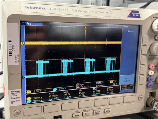

    我能够在 SDOUT 上得到拼接的信号、但没有任何信号被视为有效帧:
    这同时会将 1KHz 正弦波诱导到输入 1 中
    它似乎与在主模式下配置器件有关。 如果在配置 EVM 时放弃了主模式配置项、系统将愉快地启动、我可以看到我的音频数据从 DOUT 流式传输。

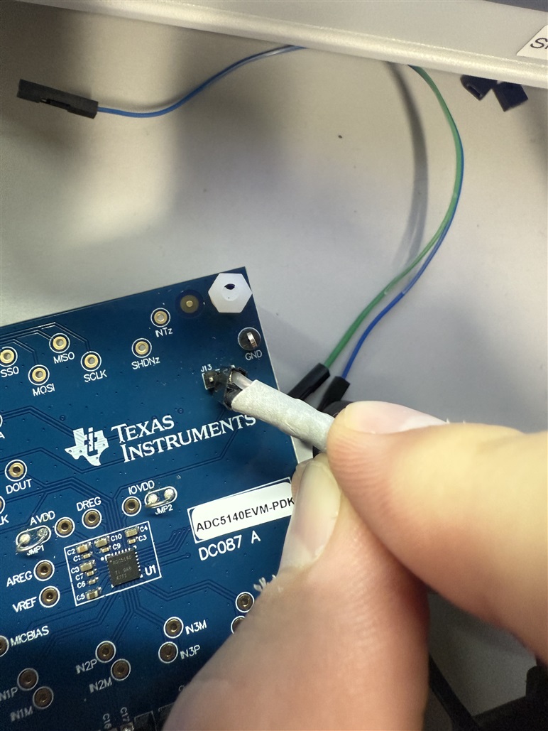

    我想与您联系、以获得有关此问题的任何最新信息。
    要在 EVM 上启用 DOUT、您应将 MCLK 信号直接连接到 GPIO 引脚 J13。  我注意到原理图上的 GPIO1 输入端有一个分压器、该分压器与 EVM 不同。 您的原因是什么? 我不确定这是否会导致器件收到的 MCLK 出现问题。

    我在 EVM 上的主模式下取得了一些结果。 设置和之前的 EVM 设置 (DIP 开关设置为“外部 ASI“)后、我必须进行一次更改、使其正常工作。 必须在接头 J13 的右侧引脚上注入 MCLK。 它不能连接到 MB 的 MCLK 标头。
    通过此连接和以下 PPC3 设置:
    我 在 SDOUT 上看到正确的数据(黄色为 FSYNC、蓝色为 SDOUT):
    此示波器屏幕截图是 4 个数据样本。  在此测试期间、我只有通道 2 上有输入。 希望这款器件也能正常工作。
