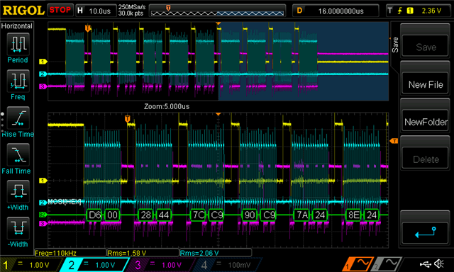

I 通过 SPI 控制 TLV320ADC6140((2MHz 时钟)。 会不时加载不同的配置、其中涉及更新 IC 的以下寄存器。 让我们命名:
配置 A (PGA 增益 8dB):
SpiWrite2 (0xd6、0x00);//AudioSetDecimatorFilter
SpiWrite2 (0x28、0xdd);//AudioSetSampleRate
SpiWrite2 (0x7c、0xc9);//AudioSetDvol
SpiWrite2 (0x90、0xc9);//AudioSetDvol
SpiWrite2 (0x7a、0x20);//AudioSetGain
SpiWrite2 (0x8e、0x20);//AudioSetGain
SpiWrite2 (0x7E、0x80);//AudioSetCal
SpiWrite2 (0x92、0x80);//AudioSetCal
SpiWrite2 (0x80、0x00);//AudioSetPhase
SpiWrite2 (0x94、0x00);//AudioSetPhase
配置 B (PGA 增益 9dB):
SpiWrite2 (0x7a、0x24);//AudioSetGain
SpiWrite2 (0x8e、0x24);//AudioSetGain
两者之间的差异仅存在于 PGA 值中。
传输按照列出的顺序发送、不修改其他寄存器、ADC 完全正常运行且不会停止、禁用 DRE 和 AGC。

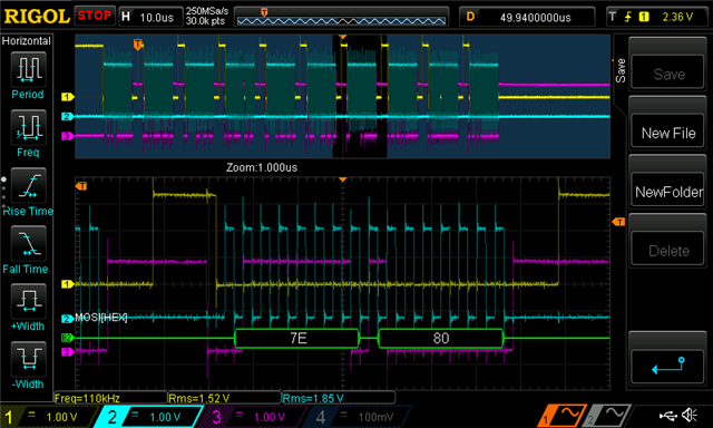

我注意到的是、当当前配置为 A 并发送更新到 B 时、在许多情况下、第一个通道电平大约降低 0.5dB。 此问题可追溯到通道增益校准寄存器 (0x39 = 0x72>>1)。 如果稍后仅更新该寄存器、则问题消失。
在不太可能的情况下、另一个通道有时会降低 0.5dB、或同时提供正确的电平。
从 B->A、A->A 或 B->B 更新时从未出现问题

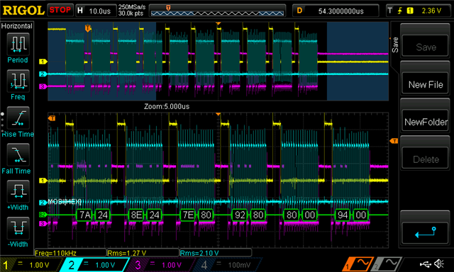

使用示波器记录 SPI 信号、并进行检查以确保匹配所需的数据。
公务员制度委员会
    我在说明中犯了一个错误:受影响的校准寄存器是:0x3F = 0x7E>>1

    我附加 SPI 转储、之后左侧通道会获得较低的值。

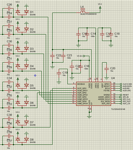

    我将研究尝试在工作台上确认这个问题。 输入电平会略有不同、并且每次都可能不完全匹配、通道增益会放大微小的差异。 您发送的输入是什么? 您能分享一个原理图吗?
    Garret
    您好、Garret。
    这是原理图。 源 是一个信号发生器、所有输入都连接到该发生器。
    输入电平相差 0.4dB 至 0.5dB、因为增益校准寄存器设置为 0x40、但它是 读回的、并具有 0x80。
