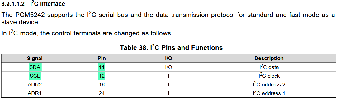

您好的团队、
在整个数据表中、I2C 分配的引脚说明并不一致。 您能否确认?
正如我在 EVM 原理图上确认的那样、下面应该正确。
您可以向下找到  8.9.1.1.2 I2C 接口 、您将看到不同的信息。
ADR 1/2 似乎不一致。
Luke
    您好 Luke、请使用表 1。   我怀疑这是一个剪切和粘贴从另一个表 ,但没有为它进行更正/更新.
    Arash
