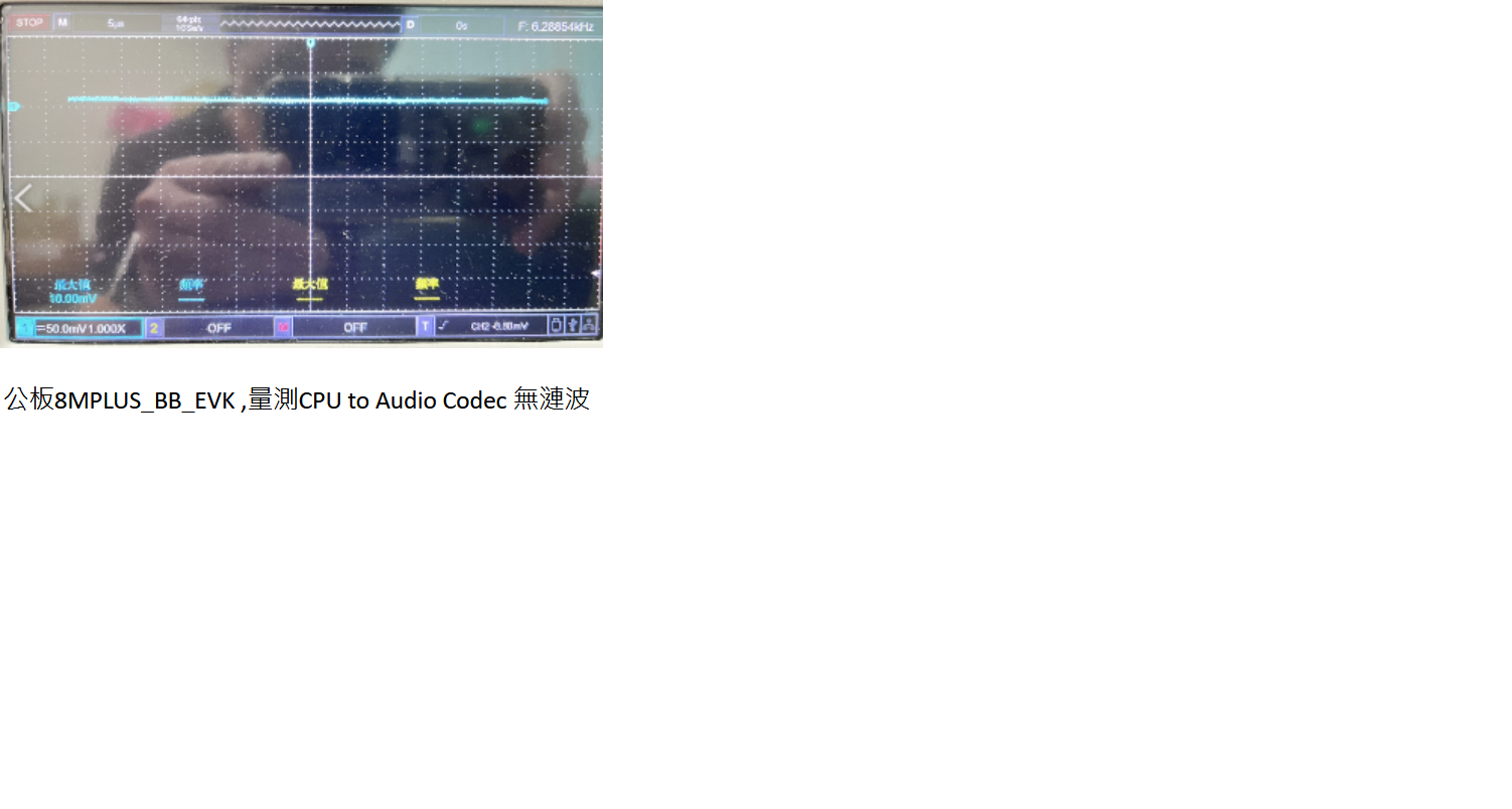

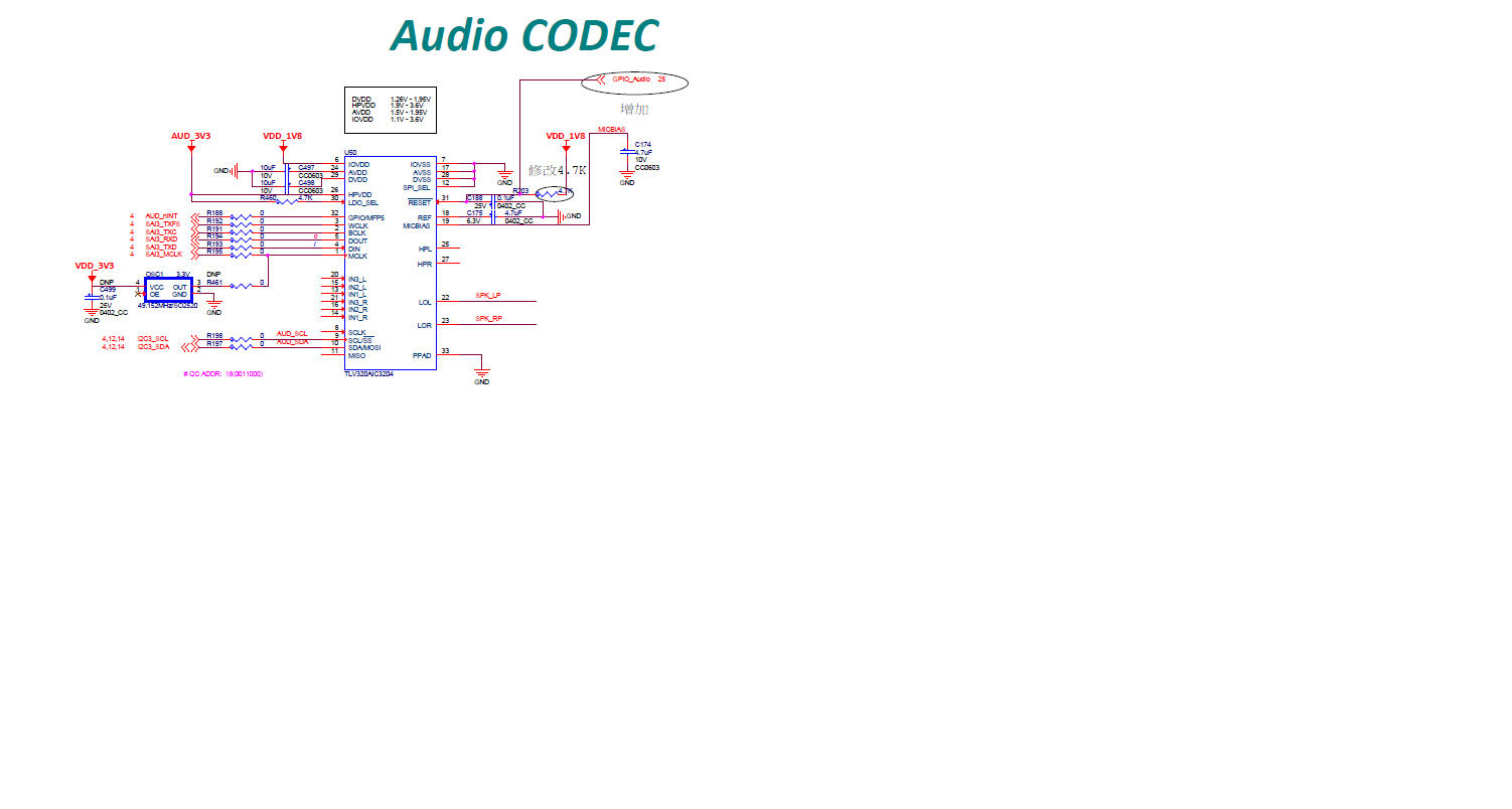

    您能详细说明一下您看到的问题吗? 原理图中圈出的 GPIO_Audio 信号的示波器是否为? 两个示波器屏幕截图之间有哪些不同的工作条件?
    Garret
    第一个图像显示了从 CPU 到 TLV320AIC3204 的正常波形。
    第二个图显示了从 CPU 到 TLV320AIC3204 的纹波波形、这是产生噪声的原因。
    在电路图中圈出了测试点。

    如果这是 ASI 信号、您可以在这些线路 22 –100Ω 上添加一个小电阻。 我仍然不确定您看到的具体问题。
    示波器中显示了什么信号? 我只看到一个波形、但您在原理图中圈出了六个 ASI 信号。
    什么会在信号中引入纹波?
    您能展示出对输出的影响吗? 您看到的是哪种输出?
    请尽可能详细、因为这样可以更轻松地帮助解决您的问题。
    此外、如果尚未在 I2C 线路上添加上拉电阻器、您应该在这些线路上添加上拉电阻器。
    Garret
