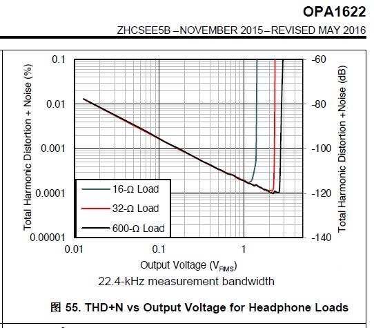

客户计划将 OPA1622 用于直接连接低电阻扬声器的架空电话。  有几个问题需要您的建议。
(问题 1) 在电源电压为+/–4V 时、运算放大器输出 2Vrms 连接 24 Ω 扬声器。  根据数据表中的下图、THD + N 是否会超过 0.5%?

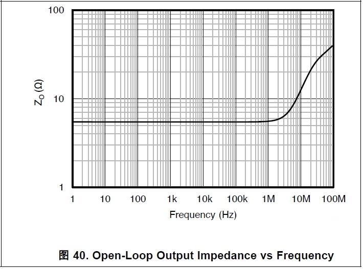

(问题 2):参考下图。  100kHz 之前的频率响应的输出阻抗是否小于 5 Ω?

    [引用 userid=“44953" url="“ url="~“~/support/audio-group/audio/f/audio-forum/1588316/opa1622-product-performance-consultation “](问题 1) 、电源电压为+/–4V、运算放大器输出 2Vrms 连接 24 Ω 扬声器。  根据数据表中的下图、THD + N 是否会超过 0.5%?
    我们没有+/–4V 的数据、但图 55 是+/–5V 电源的数据、我预计+/–4V 和+/–5V 电源之间没有太大差异。 即使对于 16 欧姆负载、图 55 也不会接近 0.5%、这比客户想要使用的 24 欧姆负载更重、要求更高。 我预计 24 Ω 负载上的+/–4V 也会出现类似的行为。
    [引述 userid=“44953" url="“ url="~“~/support/audio-group/audio/f/audio-forum/1588316/opa1622-product-performance-consultation ](问题 2):参考下图。  100kHz 之前的频率响应的输出阻抗是否小于 5 Ω?
    是的。
