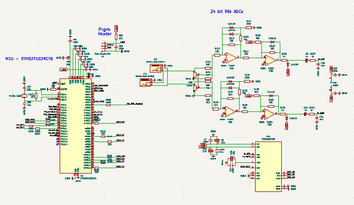

我设计了一个板、该板从经过调节的+/–5Vpp 输入将数据输入到 PCM1808 ADC 芯片中、但我无法让 I2S 使用 STM32F103 处理器。 我附上了 schamatics 和用于在 STM32F103 上启动 I2S 数据流的代码片段。
代码:
I2S_ADC.c

    您好、Luna:
    很遗憾、我无法调试您的代码、因为我不是  STM32F103 器件的专家。 对于 ADC、请对输入引脚进行范围调整以确保 PCM1808 正在接收预期的输入、并对 I2S 时钟进行范围调整以确保这些引脚也是正确的。
    此外、您的原理图未明确发布、因此我无法在此提供建议。 如果您发送 ADC 部分的清晰片段、以及 I2S 时钟和数据的示波器图像、我可以进一步提供帮助。
    Garret
    尊敬的 Garret:
    我能够让 I2S 正常工作。 我现在在将数据解码为 uint32_t 格式时遇到问题、但我相信我会更详细地解决这个问题。
    您好、Luna:
    主模式将 BCK 设置为 64*fs、这将 I2S 时隙设置为 32 位。 因此、DOUT 上的数据 应该位于前 24 位、如果有用、后跟 8 个零。
    Garret
