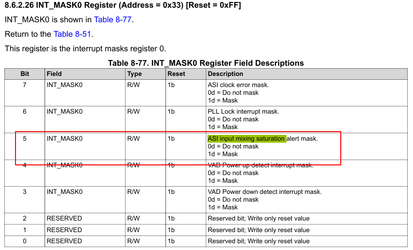

我的客户 Zid 想知道 PCM3120-Q1 ASI 输入混合饱和变化的含义。 在数据表中找不到有关此中断的任何说明。  谢谢
    尊敬的 Ted:
    在该器件上、可以选择将其中一个 GPIO 引脚转换为 ASI 输入、其中可以输入数字数据并将数字数据与 ASI 总线上的数据混合。 其配置寄存器如下所示:
    如果这种混合导致 ASI 总线上的数据饱和、它 将通过您提及的中断发出警报(如果未屏蔽)。 在器件的默认状态下、混合被禁用。
