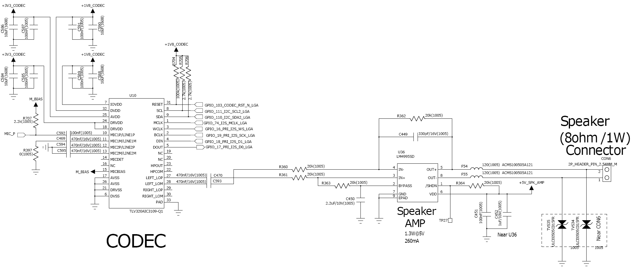

器件型号: TLV320AIC3109-Q1
设计电路的原理。
使用 TLV320AIC3109-Q1(编解码器)和 LM4995SD (spk Amp)。
但扬声器电平相对于电路来说非常低。
请检查我的电路。
谢谢你。
全仁浩
    您好、
    您能告诉我测得的输出电压是多少吗? 还可以提供 AIC3109 编解码器的寄存器设置吗?
    我注意到的一点是、对于该放大器、增益为 2 * Rf/Ri、在本例中该值为 2。 因此放大器的输出将是 2 *编解码器输出、其差分满量程输出电压为 1.414Vrms。 因此、扬声器放大器能够提供的最大值将为 2.8Vrms、在 5V 输入 AVDD 下为 2V、因此不会达到放大器的最大功率输出。
    请告诉我这一点。
    Mir
