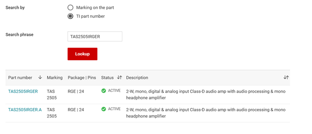

    您好、
    已连接  TAS2505IRGER 的设备标识 。 在顶部的任何位置都未提及 REV C。
    那么  如何下订单的修订版 C IC ?
    Sudheer

    谢谢 Ivan。 这有助于我们 使用商业级 器件  TAS2505IRGER 进行设计 。
    如前所述、如何  从芯片顶部标记中识别 Rev C 商用级芯片? 这将有助于与旧版本库存件区分开来。
    Sudheer
    你好 Sudheer,
    可通过顶部标记以及装运箱标签来识别器件版本。
    -伊凡·萨拉扎尔
