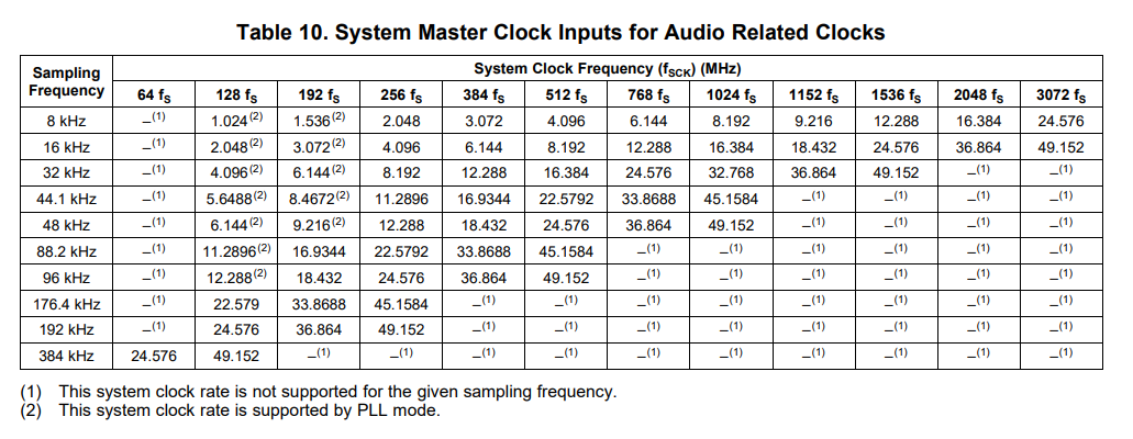

您能否确认、表 10 中列出的仅 10 个频率是与 4 线 I2S 正确运行的采样频率? 此外、该器件是否会在 24kHz 的采样频率下正常工作(表 10 中未列出该频率)?
由于表 10 中的采样频率似乎只是示例、而不是详尽列表、因此我想确认这一点。
    你好 Kenji-San、
    这些是唯一支持的工作频率。 24kHz 是 不会 眼图。
    Garret
