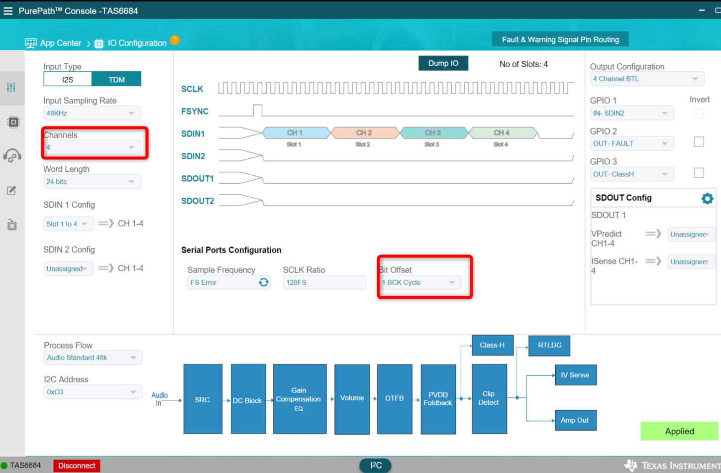

TI 团队大家好、
我正在尝试查看 TDM 中反映的 PPC3 中的 TDM 配置变化、例如通道从 4 更改为 8、位偏移从 1 更改为 0、但我无法注意到 TDM 线路的变化。
我正在监控这些线路:
 SCLKOUT (J20)= SCLK =   示波器 D0
 FSYNCOUT (J22)= FSYNC =示波器 D1
               SDN  =示波器 D2
而所有开关 S1、S2、S3 和 S4 都接通
跳线具有以下配置:
PPC3 中的更改是否反映在 TAS6684 寄存器以及 XMOS MCU 生成的 TDM 中?
Gilberto
    嗨、 Gilberto
    EVM 本身无法生成 TDM 数据格式、PPC3 选项只能让 TAS6684 准备接收 TDM 数据、只有 TAS6684 内部寄存器发生更改、XMOS 上不做任何更改。 需要在 EVM 中提供外部 TDM 格式。 通过跳线 J24 连接到 J26。
