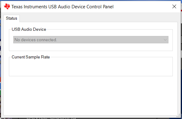

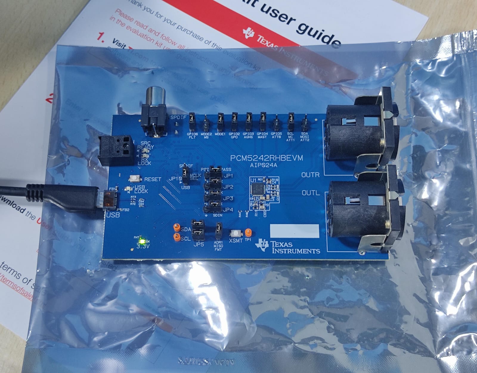

我们购买了 PCM5242RHBEVM、并且我们已在 Windows 10 操作系统中成功安装了 PPC3 windows 安装程序、甚至还安装了 Texas Instruments USB Audio Software。 对于所有跳线选择、我已将电路板保持为默认出厂配置。 请您指导我们测试评估板的未来发展方向。 我在此附上软件和硬件的图片、以供您参考并提供必要的建议。
期待您的宝贵建议。
跳线说明:
JP10:2 和 3 连接用于 USB 连接
JP 1 至 4:旁路(默认选择)
JP5,6:简短
其余 IO:默认位置
通信方式:
 USB 模式
Rohith
    你好

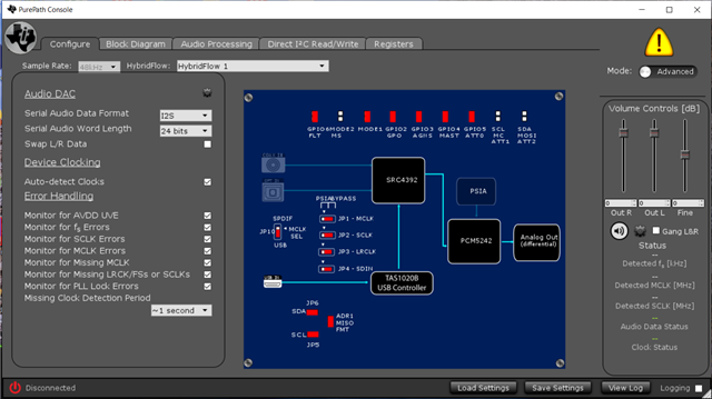

    将 USB 电缆连接到 EVM 时、计算机应该会将 EVM 识别为音频器件、如果将鼠标移动到 Windows 操作系统右下角的扬声器图标、系统应该确认它将其视为 TI 音频器件。  请确保您安装了以下驱动程序、如果您在连接方面仍有任何问题、请告知我。
    我通常使用 USB 为电路板供电、提供 Audio Precision 的 I2S、并将 DAC 输出连接到 其 模拟分析仪以分析和监控输出。
    虽然您可以使用 PPC3 附带的 I2C 主设备通过您的脚本对寄存器进行编程、但我自己使用了具有专用 GUI 的 PPC2 ( PurePathTm 控制台 2) 因此、我根据连接对寄存器进行编程。
    PPC2.   可以从产品页面 或此页面下载  https://www.ti.com/tool/PUREPATHCONSOLE
     它具有内置设置、并在选择输入时显示了所需的跳线修改
    e2e.ti.com/.../1832.TI-USB-Driver.zip
    Arash

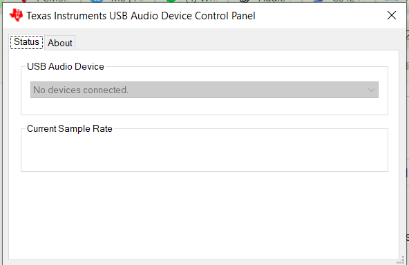

    不幸的是,在安装 PPC 2 和德克萨斯驱动程序后,我仍然面临相同的问题的未知设备。 请让我知道同样的前进方向。 请查找随附的照片、以供您随时参考并提供必要建议。
    期待您的宝贵建议。
    Rohith
    您好、您使用的 Windows 是 10 还是 11? 另外、请尝试使用具有不同窗口的不同 PC。

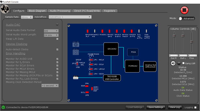

    非常感谢、我也将在 Ubuntu Linux 中检查 PCM5242 的驱动程序。 除了移除并重新安装 PurePath Console 2 之外、现在我可以看到目标正在 控制台上连接。 我对 Windows 11 PC 所遵循的相同程序也遇到了与前面所述相同的问题。
    我将继续使用评估模块进行测试、您还能指导我如何使用现有的 PCM5242 从 PC 播放音频。 感谢您为解决问题提供宝贵的支持。
    Rohith
    您好 Rohith、
    有关如何使用此 EVM 的详细分步说明 提供了该功能 。 基本上您需要查看第 3 页 的 “模式 1:通过 用户指南的 USB 播放音频“部分。
    甚至 GUI 本身也会显示为给定源需要重新放置哪些跳线。   只需点击您要选择的源(USB,光纤或电缆) 、您就会看到红色跳线相应地发生变化。
