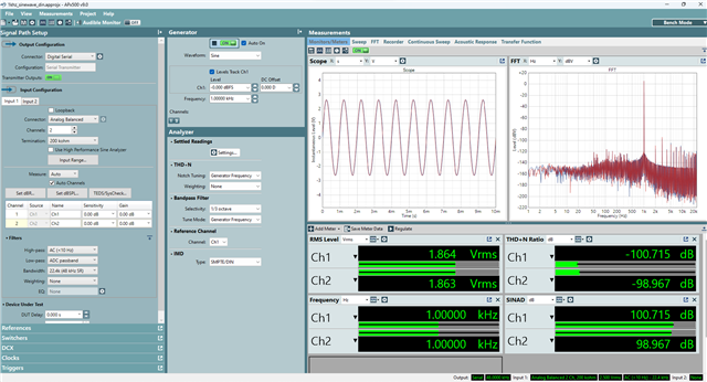

    我很快运行了一个测试与 TAD5242 我有和连接的差分输出 的 EVM 到 AP 和播放正弦波,当它 在播放时,我插入了耳机插孔,我有声音在 HP 以及有 扬声器的输出。 拔下并插 回 HP 几次、我仍然可以听到声音 和扬声器输出。
    我看不到 操作有任何问题。 如果您在使用我们的 EVM 时仍有任何问题、请详细告知我、我将为您提供帮助。
