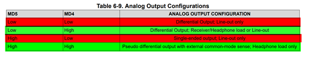

您好:
当通过 MD5/MD4 引脚配置模式 1 时、数据表会声明“差分输出;接收器/耳机负载或线路输出“
问题是:请如何进行此选择? 此芯片如何了解连接的负载的性质?
此模式看起来与两者都兼容、对于性能下降和/或此模式的特定限制没有提及。
任何文件都将非常感谢。
    尊敬的 Mathieu:
    该器件 不会在耳机或线路负载之间发生任何变化。 它能够以相同的性能支持这两者。
    唯一的限制是耳机最大值为 300 欧姆、线路最小值为 600 欧姆。 300 到 600 欧姆不能保证保持相同的性能、但如果没有、我会感到惊讶。
    Jeff McPherson
    您好、Jeff、
    您能否与设计团队核实负载在 300 和 600 欧姆之间时芯片的性能?
    对于能够在如此广泛的负载范围内保持相同性能水平的零件、我会感到非常惊讶。
    尊敬的 Mathieu:
    我检查了设计引线、 需要稍微更正我之前的陈述。 电路确实略有变化、但您不应该注意到太大的差异、因为其设计性能是相同的。
    在耳机支持的模式下、该器件将支持 300 至 600 欧姆范围、但在专用线路模式下不支持。
