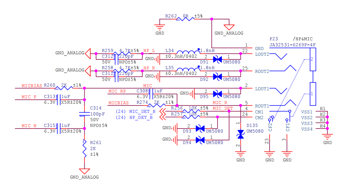

我使用模拟麦克风作为 TLV320AIC3212IYZFR 的输入、 我可以录制、但音量太低(除了敲击麦克风外,很难听到声音)。
以下是设置:
1.将 IN2L 和 CM1 路由到左侧 ADCPGA、并具有 10K 输入阻抗
2.使用 10K 输入阻抗将 IN2R 和 CM1 路由至右侧 ADCPGA(无输入或 IN2R,仅用于测试)
3. 左麦克风 PGA 控制 — 0x00/0x01/0x3B (B0_P1_R59) 设置为 0x5f (47.5db)
4. 右侧麦克风 PGA 控制 — 0x00/0x01/0x3C (B0_P1_R60) 设置为 0x5f (47.5db)
5. 麦克风偏置控制 — 0x00/0x01/0x33 设置为 0x40 (1.62v)
这是原理图:
如何调大音量?

    我有点困惑你的原理图 没有麦克风连接到芯片,但我看到 MIC P 和 MIC N 来自同一个地方... 它们是差分输入还是两个单独的输入? 最好一次有一个麦克风来自一个点。 这些信号可能是相同的信号、因此如果器件正在寻找差异、则不会有太多。 是否可以断开 MIC N? R 输入也有问题吗? 您能否分享针对 CM 和输入选择的寄存器配置?

    感谢您的答复。
    MIC N 未连接到音频代码、我已返工 MIC_N 已连接到 GND、结果相同。R 输入尚未测试。
    顺便说一句、如果我从 PC 而不是 MIC 连接到 LINEOUT、则没有音量问题。

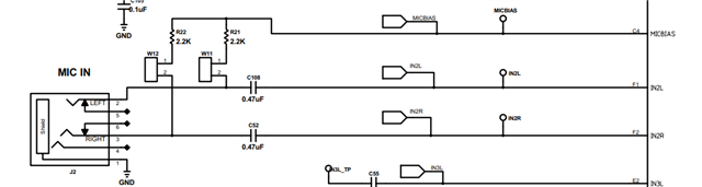

    您可以在 EVM 用户指南中找到 EVM 原理图、其中包括“MIC IN“插孔处的典型麦克风连接。 您可以看到有麦克风偏置连接、这是一种交流耦合输入配置。
    您能分享更新后的原理图吗? 我在这里仍然感到困惑。 芯片的输入在哪里?
    从没有音量问题的 PC 引出线路、导致我认为 PGA 增益不足、或者麦克风偏置设置不正确。 我再次对输入连接感到困惑、因此我不确定是否可以建议进行更改。 连接线输出后、能否首先检查引脚上的电压与连接麦克风时的电压?
    我看到 IN2L 以 10k 输入阻抗连接到 L PGA、并将 CM 连接到 M 端子。 IN2R 连接到 R PGA、也是单端信号。 但不确定这些元件在原理图上的连接位置。

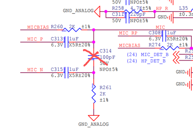

    我已通过移除 C314 来修改原理图、如下所示:
    然后测量 MICIBASE (R260)= 1.61 伏
    PGA 增益:设置:PGA 控制 — 0x00/0x01/0x3B (B0_P1_R59) 设置为 0x5f (47.5db)

    是的、这是 PGA 增益寄存器。 确保您已将输入设置为左侧 PGA、这些输入在页 1 寄存器 52-54 中进行了设置。  例如、如果 MIC_P 连接到 IN1L、则需要将寄存器 52 设置为 0x40(最低输入阻抗也会使其尽可能吵)、将寄存器 54 设置为 0x40、因为如果我正确理解您的原理图、这是一个单端麦克风。
    还有 ADC 数字音量控制、 对于左 ADC、这是页 0 寄存器 83。
    能否用示波器检查麦克风输出的电压? 这将帮助我们找出卷问题的根源。
