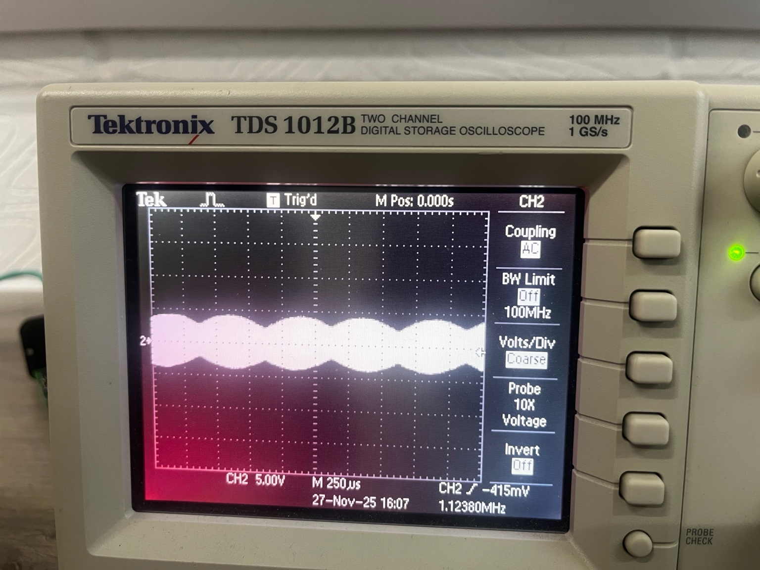

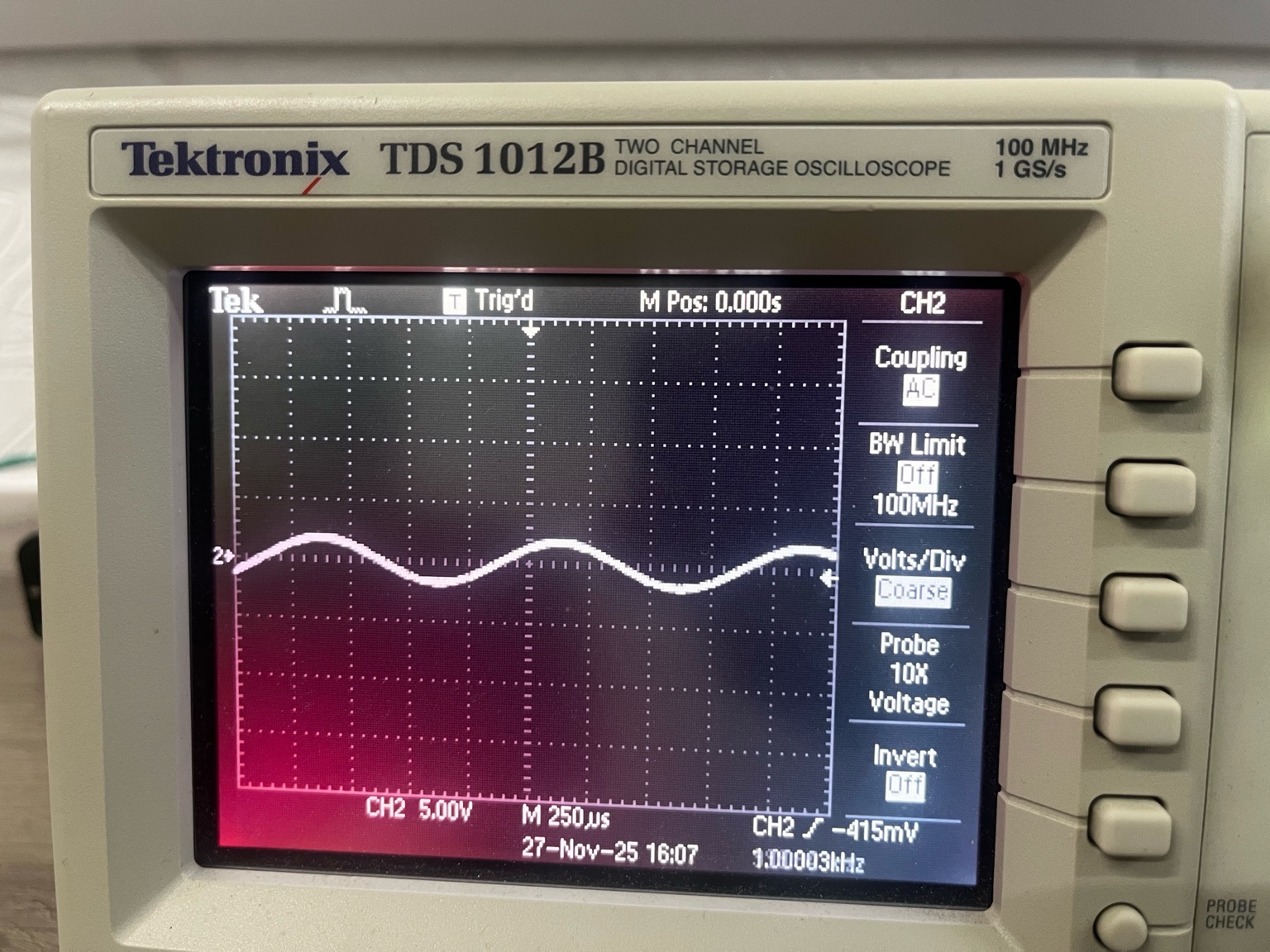

在基于 INA217AIDWT 前端并通过使用 NE5532DR 的中间电路馈送到 PCM4220PFB 的专业麦克风到 AoIP 转换器上、我遇到了音频相位的高频调制问题。  更改旧器件的 NE5532DR(标有 TI 标识)解决了多个器件上的问题。  在查看我们的购买历史记录后、遇到该问题的芯片是从德州仪器 (TI) 商店购买的、因此我可以排除假冒器件。  NE5532DR 是否经过内部重新设计、可以解释这些问题?
良好单元:
坏单元:
音频:良好单元(顶部)不良单元(底部):
    您好:
    是、2023年11月15日 上发布了关于此产品的晶圆制造厂和设计变更的产品变更通知。 旧器件和新设计之间可能存在差异。 您是否可以在器件标识以及包装盒上提供合格和不合格器件的包装标签上提供任何信息? 我可以在我们这边核实这是否确实是一个新的与旧的区别。 示波器快照表明存在稳定性问题。 在没有信号的情况下、您是否看到输出振荡?

    感谢您的及时回复。  我可以确认、我确实看到了 输入信号处于静音状态下的振荡。
