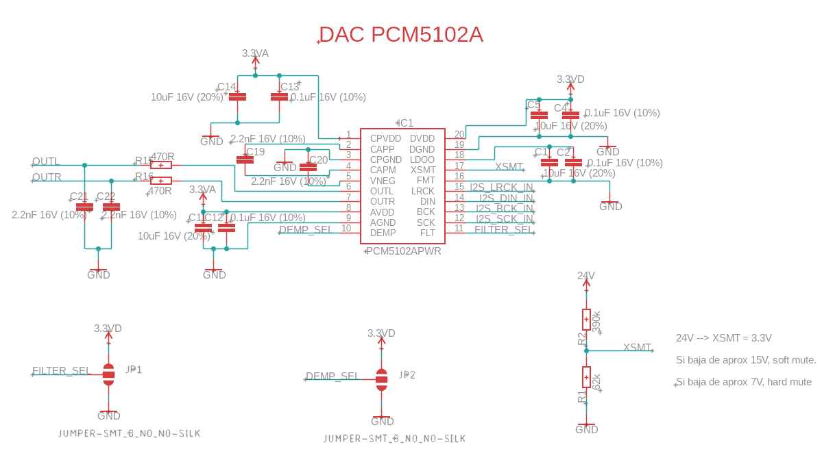

我将使用 DAC PCM5102A 设计音频板。 这是我的原理图:
我将 FILTER_SEL 和 DEMP_SEL 集成到 GND。 LRCK、DIN 和 BCK 通过 22 Ω 电阻连接至 esp32 引脚。 SCK 至 GND。
3.3VD 来自降压转换器、也为微控制器供电。 3.3VA 来自 LDO(尝试获得无噪声电源轨)。

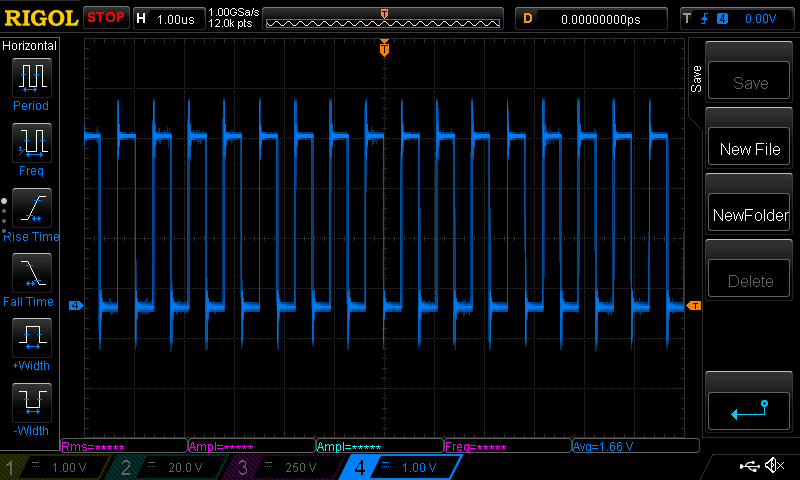

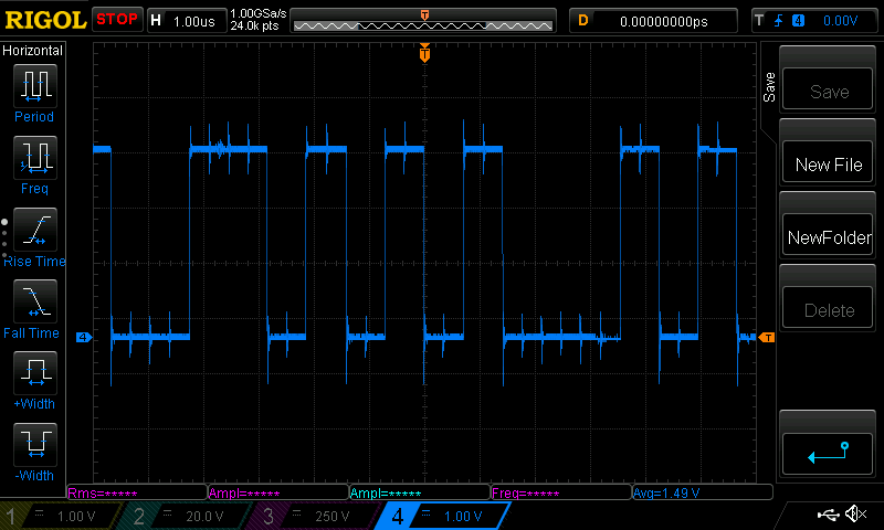

当 I 从微控制器输出音频信号 (I2S) 时、它们如下所示:
  • BCK
  • DIN
  • LRCK
但是、在输出端只有噪声 (OUTL 和 OUTP):

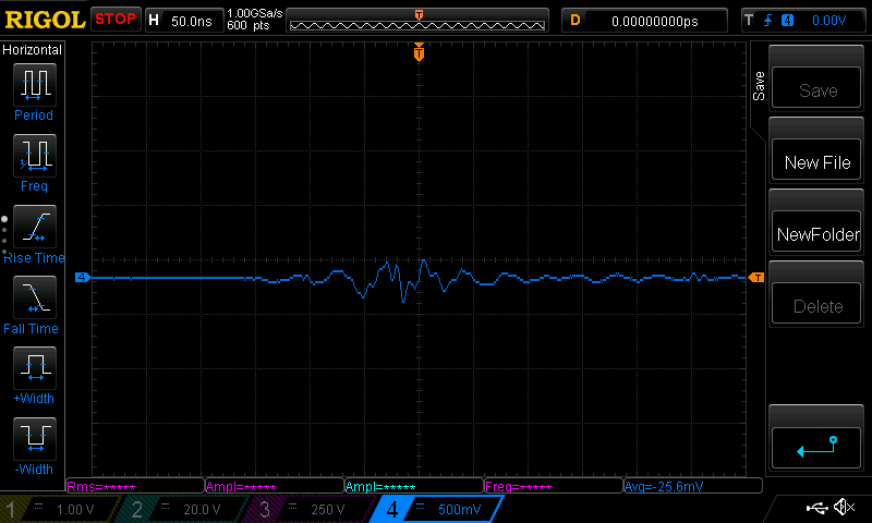

我已经检查了所有信号。 电源正确。 唯一奇怪的是 Vneg 信号、我读出它应该是–3.3V、但看起来像这样:
我已经尝试通过同一电源轨为 DVDD 和 AVDD 供电、但没有任何变化。
我需要帮助,因为我不知道发生了什么。 IC 是否会损坏?
提前感谢您、
卢西亚。
    我解决了这个问题。 C19 和 C20 应为 2..2 μ F(不是 2.2nF)。 我改变了它们,现在它似乎是有效的。
