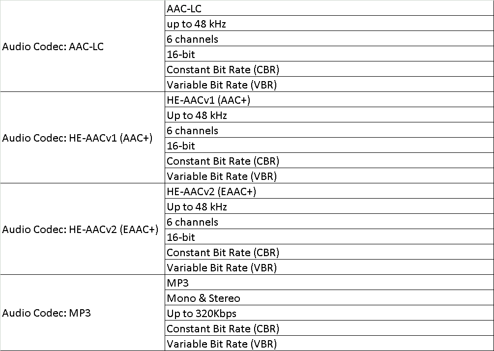

尊敬的团队:
我的客户将在他们的新项目中使用 tas5805m。 您能否查看客户的以下问题? 谢谢。
1.给音量时,音频输出应与媒体源保持一致(即音量不应突然增加或减少) 。 此操作应在没有任何用户干预的情况下自动执行。 这预计仅支持内置扬声器。 支持快速简报。 所有其他内容均为 P1。 它是否可以在编解码器级别进行控制?
2.关于 Android Pie 指定的所有解码器以及相应的采样率、波特率和每样本位数, TAS5805 能否提供相应的支持?
Terry
    您好、Terry、
    TAS5805 仅是 AMP、输入信号为 I2S 格式。 它可以支持不同的采样率和位深度。 编解码器应该会将其传输到 TAS5805 的可接受格式。
    我想您应该检查有关输出格式的编解码器。
    BR、
    Wenbin
    请参阅 TAS5805m 可以支持的以下格式:
