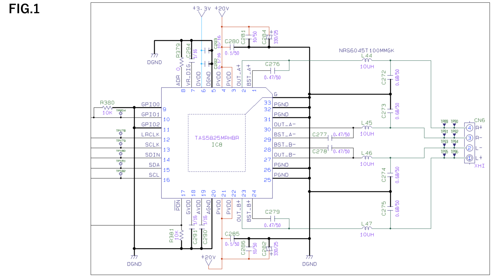

参考 EVM 电路、我将 TAS5825M 与图 1 所示的电路搭配使用。 调制方法为 BD 调制。
给该电路上电并将 IC 设置为播放模式时、即使 CN6 未连接到任何设备且电路处于空载状态、IC 也会升温至无法手动触摸的水平。 电感器 L44–47 也具有相同的行为。

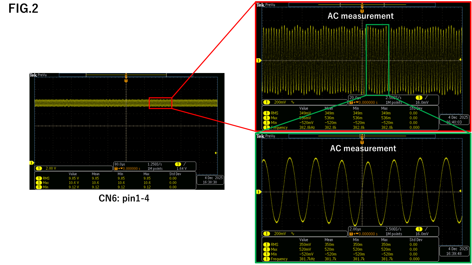

此时、当我测量 CN6 上每个引脚相对于 DGND 的波形时、如图 2 所示。

    尊敬的 Yuki:
    AMP 输出为差分输出、您应该测试 R+/R-对。 此外、您是否可以尝试更改为 1spw 模式进行测试?
    此外、请检查电路板的热设计。

    您好 Wenbin、
    感谢您的答复。 正如预期的那样、差分测量的结果为零输出。
    EVM 上也会产生一些热量、但没有我们的 PCB 上产生那么多热量。
    我计划通过改进电路板的热设计、更改芯片电感器的尺寸并减小串联电阻来采取对策。
