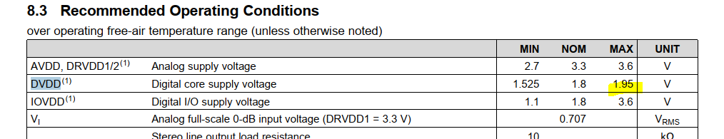

  1.  EVK 默认将 DVDD 设置为 3.3V。  但是、TLV320AIC3104 数据表指出最大电压为 1.95V(见图) 哪一个正确?  我正在完成电路布局、这是重要的信息。

    DVDD 应该是 1.8V、您测量的是 3.3V 吗? 我在连接到 AIC3104 芯片的 EVM 用户指南原理图中看到了这一点:
    这是 TAS1020B 的 DVDD、TAS1020B 是 EVM 上的 USB 控制器、可在 DVDD 中获取 3.3V 电压:

    原理图意味着 JMP16 连接了引脚 1 和 2、这将使 DVDD 和 IOVDD = 1.8V。  但实际上是引脚 2 和 3 已连接、这使得 IOVDD = 3.3V。
    在 JMP5 上测得的电压为 IOVDD = 3.3V
    JMP16 引脚 2 和 3 上测得的电压= 3.3V(默认)
    JMP6 上测得的电压 A 为 DVDD = 1.8V。
    现在我感觉好多了

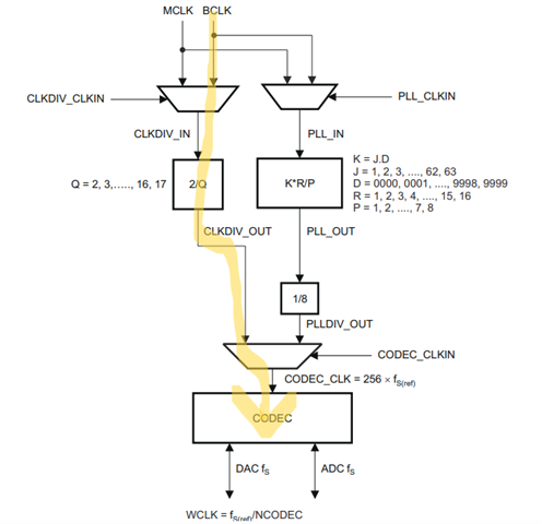

    我浏览了脚本、发现您将其设置为 44.1kHz 模式、BCLK 是器件的输入时钟。 同样、默认情况下、PLL 关闭且 Q=2(来自寄存器 3)。  因此、您正在使用这条路径。
    这给出了 BCLK/256 的假设 FS。 如果您的 BCLK 只有 16*2* FS 并且您预计 FS 为 48kHz、则需要启用 PLL 以允许内部时钟达到 12.288MHz。 在其他情况下、根据您的计算结果、采样率为 6k。 要关注的寄存器为 3、7 和 0x66 (102)。 如果您想为您编写脚本、请告诉我。

    我为 3.072MHz 的 48K 用例编写了脚本。 由于我们需要 CODEC_CLK 为 256*FS、这意味着 CODEC_CLK 需要为 12.288MHz、但 PLL 路径还有一个除数 8、因此我们需要 PLL 的输出为 98.304kHz。 除以 3.072MHz 的输入时钟得到 J.D = 32。

    时钟树图 10-8 中的“1/8"是“是什么意思?

    1/8 是内置分频器、因此 PLL_OUT 输出时钟在进入 CODEC_CLKIN 之前被 8 分频、然后被 256 分频以获得内部生成的采样率 fs (ref)。

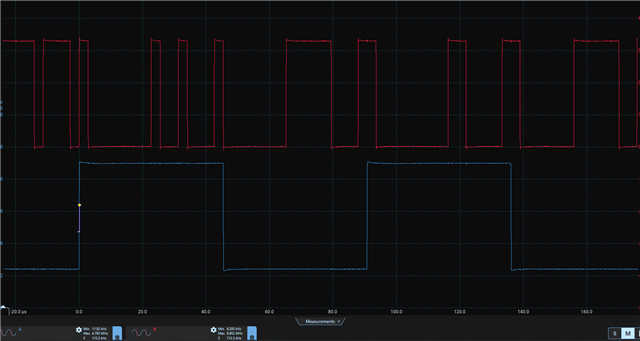

    您现在没有声音、但您以前没有声音、只是采样率更低? 您能否在示波器上将时钟与 I2S 音频数据线一起共享?
    Mir
    我根本听不到声音。  波形由 MCU 的 I2S 外设生成、并与之前一样: wclk = 11.025、BCLK = 352800。 MCLK = 0。  我无法测量 PLL_OUT、因为它是器件内部的、
    请注意、这些波形与 EVM 的设置无关。  它完全由 MCU 的 I2S 外设生成。
    它们的计时是有效的,因为我可以在 44100 播放,没有声音嘶嘶声。
    您发送的生成的脚本应该使用 BCLK 来使  PLL_OUT = 90.3168MHz、因此 PLLDIV_OUT = 11.2896MHz。  并且 Fs = 44100Hz。  但我希望 FS=11025Hz。
    这是 wclk 和 BCLK
    这是数据和 wclk
