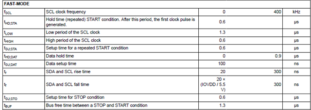

在我们的环境中、SDA/SCL 下降沿时间在 IOVDD 3.3V 条件下以大约 7.8ns 的测量最小值运行、并且通信当前正常运行。
如果我们继续在这些条件下运营、请告知可能出现的任何潜在问题。
    您好、
    数据表支持该时序。 您应该没有其他顾虑。
    Jeff McPherson
     尊敬的 Jeff:
    同样的情况是否适用于 快速模式?
    您好、
    您的时间在快速模式下仍然有效。
    Jeff McPherson
