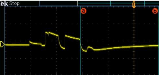

我们发现在将 TPA6304 通道配置为在上电期间播放时出现了以下砰砰声、为了避免这种情况、正确的引导序列是什么?
    尊敬的 Willem:
    此波形看起来像是一个直流负载诊断的捕获图。
    是否有人因此听到了真正的砰砰声? 或者您只是担心这个波形不应该出现。
    Elise
    感谢您的回复、波形会输出到其他外部放大器、然后会出现可闻噪声、因此想知道它是什么以及如何避免、我们将检查它是否是直流负载诊断。

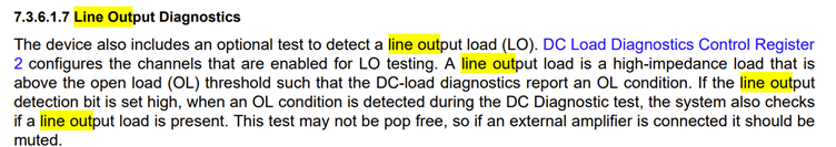

    您好 Willem
    听起来好像 TPA6304 的线路输出用于其他外部放大器。
    第 7.3.6.1.7 节可能会有所帮助。
    如果您已经使用线路输出诊断、请确保在诊断期间外部放大器处于静音状态。 否则、砰砰声是不可避免的。
