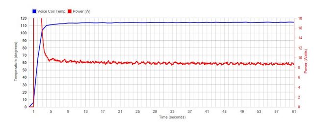

     尊敬的 Arthur:
      我将外部 19V 电源连接到 PVDDH、热表征结果如 下图:所示
    1.我认为最高温度仍然很小,即使功率 已达到 15W;
    2、 为什么功率在前几秒钟异常高?

    您好、Gary、
    由于我在 Last 星期五办公室外、因此对延误深表歉意
    您现在分享的结果是预期的结果 — 即使在表征期间它没有到达 Tmax。
    您做了哪些更改? 仅使 PVDDH = 19V?
    您是否增加了热表征面板中的“额定功率“参数? -之前你是进入 10W.
    通过增大该值、您可以使热表征稳定在较高的温度。 -此值仅供热表征使用以确定要使用的信号电平。 如果您增加热性能、表征将导致更高的热控制器增益、因此稳定的温度会更高。
    Arthur

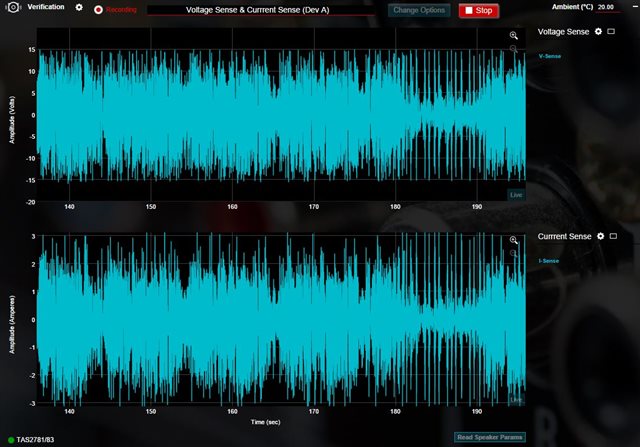

        我在“调优和音频处理“中播放 0dB 音、音频频率达到最大、计算机音量也设置为 100、但 TAS2781 EVM 板的输出功率仅为 3W、 19V 外部电源连接到 PVDDH、 扬声器的额定功率为 10W、那么如何提高输出功率?
    Gary 您是否在 PPC3 中执行特性描述流程后完成了此操作? 如果扬声器 Re 和其他参数未根据 CHAR 流程正确更新、则可能会导致音频受到限制
    Arthur、
       是的、我  已经完成了表征过程、我保存的 PPC3 文件显示在附件中、我尝试在“调优和音频处理“模块中播放 0dB 音调、然后播放音乐、这两者的结果如下图所示、 播放音乐时、功率偶尔会超过 10W、但播放单频音频时、其额定功率不会达到 10W。 我不明白为什么?

    我知道这个问题。 您输入的扬声器电阻变化为 6%。 这意味着算法会限制扬声器的温度、以确保最坏情况下的扬声器 (Re 比标称值低 6%) 不会被烧毁。 该算法将温度限制为 93C、这正是我们在温度图中看到的结果。
    您能否将扬声器电阻设置为 0%? 这样可以使扬声器升温到 115°C。
