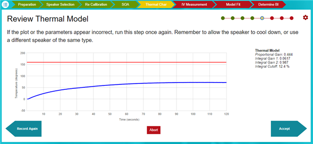

当过程到达热特性时、我们总是会遇到以下问题、 IT 部门也无法解决问题、所以您能告诉我如何解决问题吗?
    您好 Arthur、
      很抱歉这么晚回复。 回复后我没有收到通知电子邮件。
       将 扬声器电阻变化设置为 0%、后、结果如以下所示、 似乎是正确的。

    尊敬的 Arthur:
      如何设置不同扬声器的“热特性测试音调持续时间“? 以及如何 确定热模型是否正确?
    您好、Gary、
    通常、默认的 120 秒测试音持续时间对于大多数扬声器来说已经足够了。 如果热模型不正确、蓝色温度曲线看起来就不像这样平滑、可能会在 Tlimit 以上有一些过冲或接近 Tlimit 时出现振铃/振荡、或者温度曲线根本不会增加。 谢谢。
